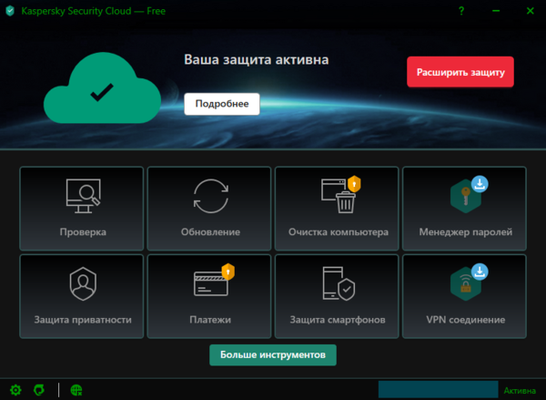

@Diagrammэто папка другой программы. Нужный путь C:\Program Files (x86)\Kaspersky Lab\Kaspersky Internet Security 21.2\skin\resources
17 часов назад, Diagramm сказал:
Может кто в кратце обяснит ? что куда ложить чтоб подхватило или это без вариантов ?
Вам уже сказали что и куда класть .  Kaspersky Connection не пользуюсь , поэтому с окраской этого продукта не заморачивался . Вот  немного другое оформление .
P.S. Во избежание установки скина на английском языке сначала проверьте что продукт уже имеет патч b (если нет , обновитесь принудительно изменив значение в реестре). И только потом копируйте папку ru-RU по указанному пути .
ru-RU.zip
Изменено пользователем lx-220

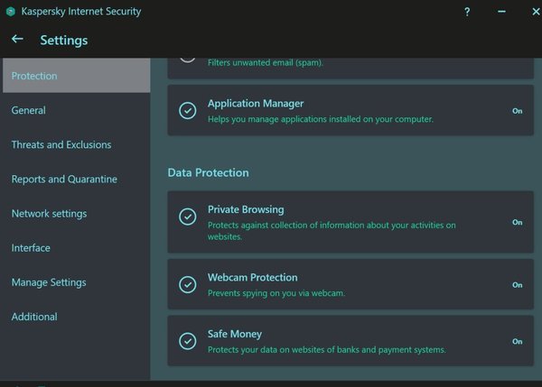

English (original) is below. This is google translate to Russian.
@lx-220, большое вам спасибо за вашу кропотливую работу! Я использовал вашу работу, расширил ее и перенес на нерусские версии. Как вы знаете, скины официально не поддерживаются на других языках.
Английская и другие версии!
Вот как их активировать, фактически не заменяя существующие файлы (технически нарушение Условий использования).
Исправить Самозащиту, Защиту, Выйти из KIS. обычные вещи. Затем создайте в Kaspersky Internet Security 21.2 папку с именем «customkin» (Program files x86 и т. д.).
В папке ресурсов нового скина измените язык на EN или другой язык для основного KIS).
Затем в реестр добавьте строковое значение UseCustomSkins = 1
Компьютер \ HKEY_LOCAL_MACHINE \ SOFTWARE \ WOW6432Node \ KasperskyLab \ AVP21.2 \ environment
(для Win 10 x64).
Англоговорящие и другие , если вы используете скины lx-220, вам необходимо удалить папки LOCS, XML, IMAGES из этих скинов и resources.zip. Они ломают язык и некоторые конструкции.
Создайте папку ? \ Program Files (x86) \ Kaspersky Lab \ Kaspersky Internet Security 21.2 \ customkin \ resources \ en
и копируем только папку dictionaries из скинов lx-220. Работает только так, иначе другой язык и битые изображения тоже по какой-то непонятной причине.
lx-220, Thank you very much for your hard work! I've used your work, expanded it and ported it to non-Russian versions. As you might know, skins are not officially supported in other languages.
English and other versions!
Here is how to activate them without actually replacing existing files (technically violation of the Terms of Use).
Fix Self-defence, Protection, Exit KIS. the usual stuff. Then create a folder named "customskin" inside Kaspersky Internet Security 21.2 (program files x86 ,etc.).
In the resource folder, of the new skin change the language to EN or whatever the language is for the main KIS).
Then in the register add String value "UseCustomSkins" =1
Computer\HKEY_LOCAL_MACHINE\SOFTWARE\WOW6432Node\KasperskyLab\AVP21.2\environment
(for Win 10 x64).
English and other speakers, if you use lx-220 skins, you need to remove LOCS, XML, IMAGES folders from these skins and resources.zip. They break the language and some designs too.
Create folder C:\Program Files (x86)\Kaspersky Lab\Kaspersky Internet Security 21.2\customskin\resources\en
and copy only the dictionaries folder from lx-220 skins. Only works like this, otherwise, different language and breakage of images too for some strange reason.
Изменено пользователем 4faking
translation
17 часов назад, 4faking сказал:
Alternative method   Dark Skin for English

Скриншоты точно такого же скина.
Greetings!
It looks like KL broke the skins.
I've updated from 21.2.xxx(b) to 21.3.10.391.
The following styles no longer work or work partially:
ListBoxItemMenu
Colors
Any ideas, please?
Screenshots of exactly the same skin:
clarity
Вышеупомянутая тема размещена здесь.
Сам Евгений анонсировал Themes Carnival еще в 2019 году.
Что ж, это 2021 год. Похоже, карнавал ушел, а остались только клоуны. Я чувствую себя клоуном ...
Буду искренне признателен за любые решения и предложения по раскрашиванию меню настроек в KIS 21.3.
The above theme is posted here.
Eugene himself has announced the Themes Carnival back in 2019.
Well, it is 2021. It looks like the Carnival has left, and only the clowns stayed. I feel like a clown...
I will sincerely appreciate any solutions and suggestions for coloring the Settings Menu in KIS 21.3.
