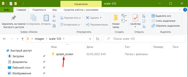

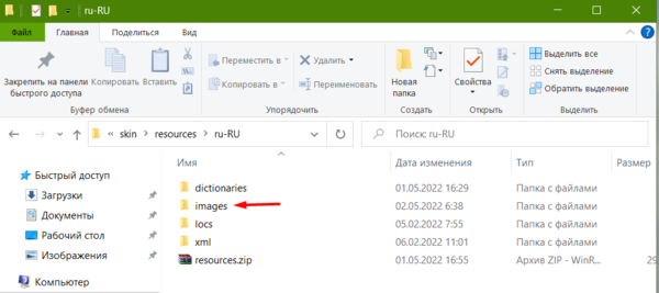

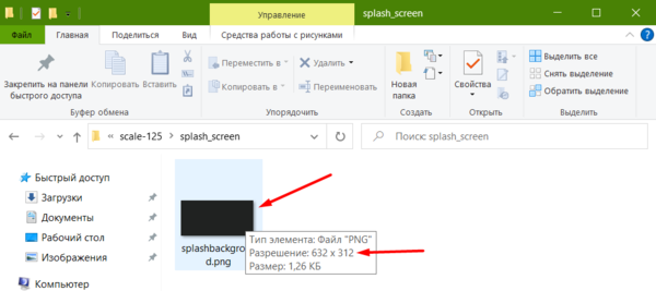

Да , дело в масштабе . Для масштаба 125% картинка сплэшскрина должна быть 632х312 . Создай папку scale-125 , помести туда изображение нужного размера и закинь в нужное место .
P.S. Если постоянно используешь этот размер , то лучше и в resources.zip использовать scasle-125 c изображениями нужного размера . В моём же случае хватило того , что отобразил на скринах .

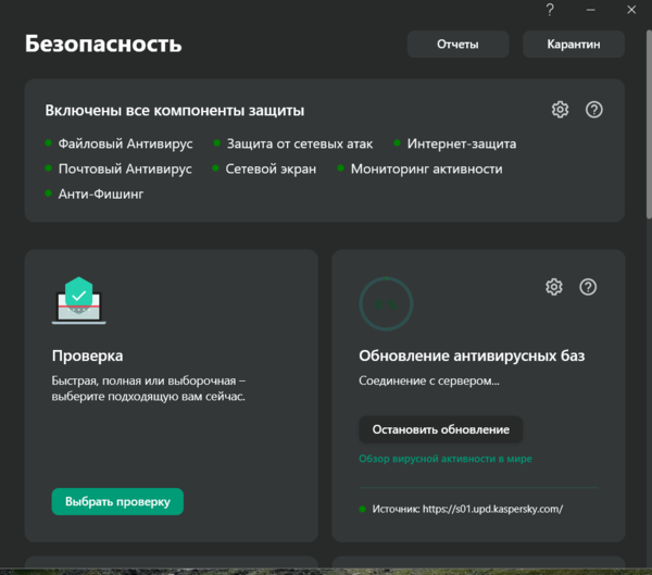

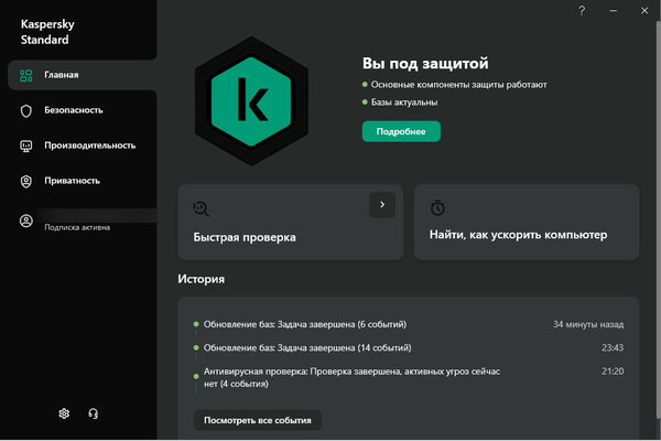

Здравствуйте , любители альтернативных тем . Как вы считаете , стоит ли ЛК рассмотреть вот такой вариант "светофоров" ?
Изменено пользователем lx-220
  • Like (+1) 3
я считаю, что рассмотреть вот такой вариант "светофоров" ЛК стоит.

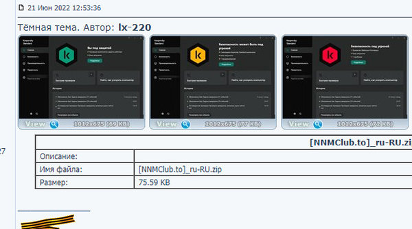

P.S. Те , кто хочет протестировать данный скин ,могут забрать его здесь

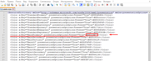

подскажите, как заменит салатовый цвет кнопок, при наведении курсора мышки? спасибо. KS 21.6.7
Нужно редактировать указанное на скрине . Но поменяется цвет и в других местах .

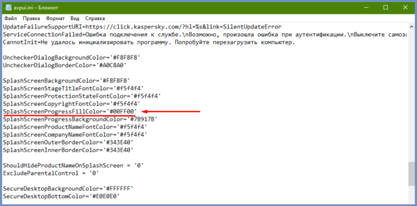

Спасибо за помощь. А здесь,  как сменить?
13 минут назад, Magnit Rus сказал:
Переходим в папку ru-RU ( ru-BY ) , далее в папку locs  и  редактируем avpui.ini .

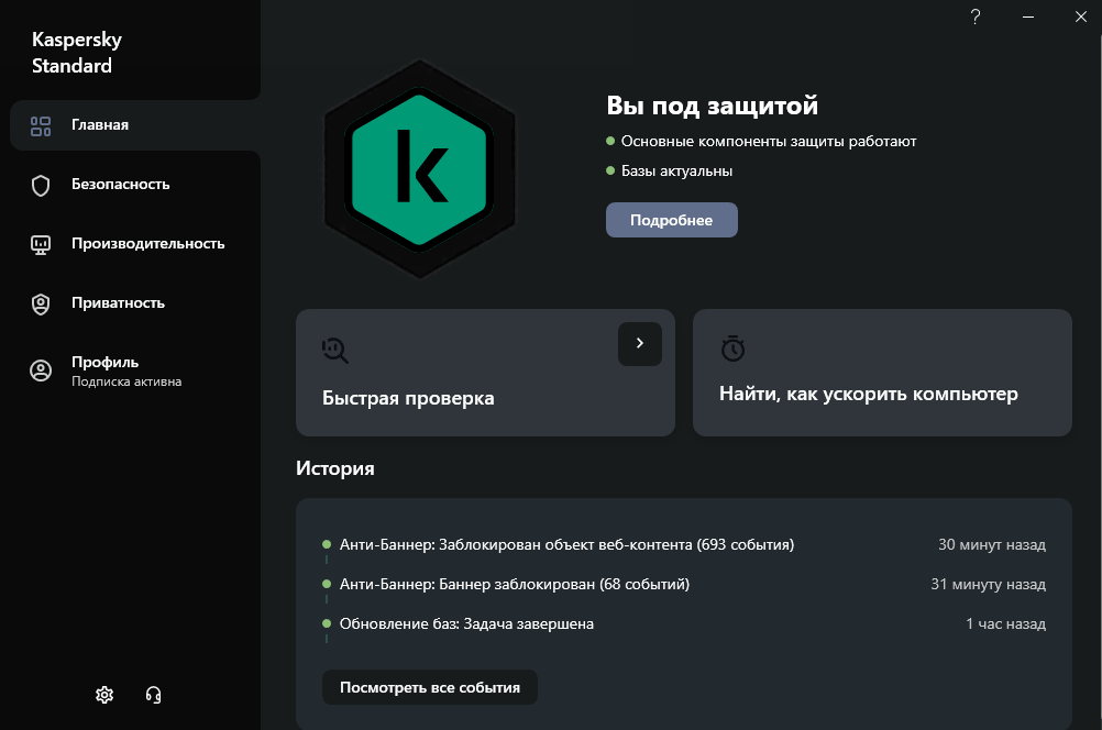

Ясно. Я только цвета чуть подправил, на свой вкус.
Вот, что получилось, отличия от скина  lx-220 минимальны (другие цвета (более тёмные) - кнопка, выделение и нажатие, так же цвет полоски прогресса в стартовой заставке).
Берите, кто хочет.
 Взять здесь

Как перекрасить цвет прогресса обновления баз? слишком бледно смотрится.
10.07.2022 в 17:28, ska79 сказал:
Смотрите скриншот . Стрелки определённого цвета указывают что и как .
Но как и ранее вопрошавшему скажу , что цвет изменится и в других местах .
Так что подбирай цветовую гамму  учитывая данный факт .
