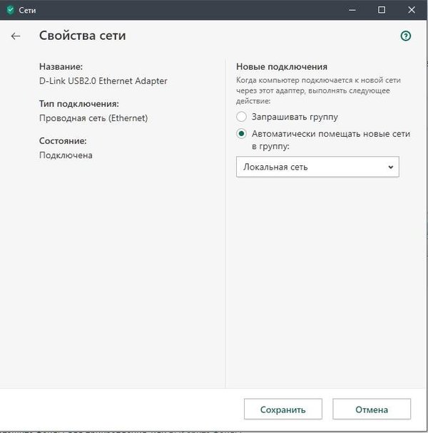

После обновления Винды до 2004 при каждом запуске системы вылезает два окна KIS 2020 о появлении новой сети с запросом о параметрах, это где "Запретить доступ к компьютеру извне", "Только файлы и принтеры", "неограниченный доступ". Эти сети относятся к адаптерам Песочницы Windows. Отключал эти виртуальные сетевые адаптеры, но через раз они сами включаются и снова лезут запросы KIS. Как от них избавиться навсегда? Песочница и раньше была, но запросов не было постоянных.

Скриншот смогу сделать при ближайшей перезагрузке, но вообще это стандартное окно KIS при обнаружении неизвестной сети. В поддержку не обращался, понадеялся, что здесь кто-то уже сталкивался. Если нет, лучше напишу в поддержку.
Нужно посмотреть, почему сеть разная. Адресация меняется или название сети.
Я сейчас не могу скриншотом показать, но должна быть настройка, чтобы все новые сети помещать в определенную группу
Каждый раз виртуальным адаптерам выдается новая сеть класса B. Поэтому поведение KIS ожидаемо.
@kmscom Пороюсь в настройках, если вспомните, отпишитесь, пожалуйста.
На всякий скриншот, если кто еще не понял, о чем речь.

Не дает сменить. Там ноль стоит, по логике как раз и не должно показывать?
@Dhowti https://help.kaspersky.com/KSCloud/Win3.0/ru-RU/68790.htm
попробуйте когда компьютер подключается к сети через адаптер Hyper-V Virtual Ethernet Adapter #2 выполнять действие Автоматически помещать новые сети в группу Локальные (или Публичная)
@kmscom Это ж для Клауда инструкция? В KIS 2020 я такого не вижу.
Упс, нашел, попробуем. Жал на сеть, а надо было на адаптер.
@kmscom Похоже работает, большое спасибо. Надеюсь, не слетят настройки.
@kmscom Слетели ))) При рестарте KIS держатся, при ребуте слетают. Ладно, жду ответа поддержки, уже сутки почти молчат.
