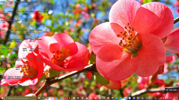

Там галочка возле "область навигации" стоит, выбрала ещё "развернуть до открываемой папки" и вообще все ярлыки исчезли, даже на рабочем столе, остались только названия.

Не помогла перезагрузка, нету ярлыков.
