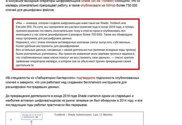

Я прекрасно понимаю вашу опасение о даном трояне, но могу закрепить мой ответ данным скриншотом, тем самым сказав свое слово. В этой проблеме как шифровальщика. Т.к. Ваша защита не успела уловить данного зловреда, т.к у вас не было - ключа инными словами, декриптора что-бы помочь вашим пользователям в удалении данного трояна. Вашими первычными способами. Не говорю о помощи ваших ребят по удалению вирусов и тому подобных проблем.
