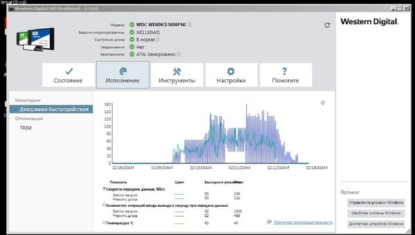

Peter15 Опубликовано 29 июня, 2020 Автор Опубликовано 29 июня, 2020 Stanisluv, интересно, имеет ещё доступ к форуму?

stanisluv Опубликовано 18 июля, 2020 Опубликовано 18 июля, 2020 @Peter15 На скриншоте я вижу очень низкую скорость SSD. Либо он сам по себе такой медленный, либо нету выравнивания, либо в системе есть что-то замедляющее его работу. Так включённые вериферы очень сильно могут ограничить производительность даже NVMe SSD.
