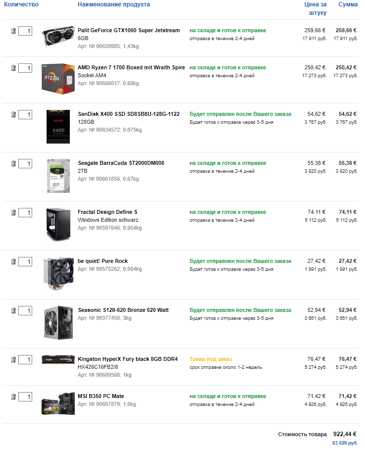

Теперь сам конфиг:
Видеокарта вообще не особо любитель Palit, но 1060/1070 у них одна из самых удачных в плане охлаждения, так как память и питание охлаждаються от основного радиатора.
Процессор с расчётом на будущее, припой нормальный текстолит большое количество ядер, довольно перспективый вариант на 3-5 лет в отличие от 4+4 от Intel.
Охлаждение просто хороший кулер за разумные деньги с поддержкой AM4. Бекплйет, 120 с PWM 4 тепловые трубки, а без разгона больше и не нужно.
SSD редкий экземпляр сейчас на MLC, а не на дешовой TLC с хорошим ресурсом и за размные деньги.
HDD меньше 2тб брать сейчас смысла нет, ST2000DM001 был очень хорош, по 006 к сожалению точно не подскажу, вообще они обычно довольно тихие и холодные.
Корпус один из лучших на мой взгляд так как позволяет организовать очень хорошее охлаждения за счёт возможности установки 3х140 спереди, так же если поработать с шумоизоляцией ПК будет не только холодный но и тихий.
БП просто качественный БП с запасом под данное железе, позже если менять видеокарту можно будет не менять БП если не брать очень энергожручую карту. Очень хорошее качество.
Память с чипами на 2666 что редкость именно чипы 2666, а не XMP профиль хорошо гонится хорошо выглядит. Чипы Hynix.
Мать просто недорогая с охлажденем на питании.
А да ещё момент корпус отдельно придётся покупать, так как в он по весу не проходит. Но думаю это не особо проблема.

regist, проц уже с боксовым кулером. без него нету?
На CU нет OEM версии 1700.
regist,а озу одна планка на 8? Будет маловато
ОЗУ можно потом докупить в бюджет и так по сути не уложились по хорошему ещё HDD отдельно взять.
Добавить ОЗУ\HDD не проблема, сменить проц\видео проблематичнее.
Поэтому лучше вложиться во первых в БП\Копрус.
Во вторых в платформу
Потом видео
Остальное
Если планируется хоть какой то апгрейд в будущем.
