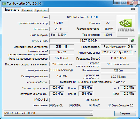

У меня на видеокарте нет доп.питания..а по чипу может она работает умножая вдвое 540+540 всумме 1000
http://gpuz.techpowerup.com/15/11/30/5h7.png
проверил недавно в игре MSI Afterburner там частота 1020 mhz это при загрузке игры как и должно быть но потом в самой игне воозрастает до 1176 mhz так и должно быть???
@Denix, мда. Питания действительно нет.
Скрины гляну у пк внимательней, но частота чипа всё равно 540 держит. Не должна она умножаться ни на что.
А скрин gpu-z ваш или с обзора выложили какого то?
upd:Так. Стоп. В игре софтина msi afb сколько показывает сейчас? Больше 1000? Тогда что за бред в hwmonitor.....бррр
upd:Кроме пекла на камне, хотя может для amd это и норм, я ни чего криминального не вижу. Если MSI Afterburner выдаёт обозначенные вами частоты- 1020 и более, то это нормально.
Не пойму только, чего другие софтины врут....
1гб для детализиции маловато, но раз вы говорите, что возникло внезапно, то уж не знаю, что и предложить.
