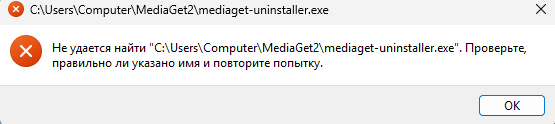

MediaGet тоже удалите, относится к нежелательному ПО.
Логи вы собрали очень устаревшей версией Автологера. Удалите его, скачайте по ссылке из правил и прикрепите свежий CollectionLog к следующему сообщению.
Изменено пользователем Sandor
Удалите принудительно с помощью Geek Uninstaller
