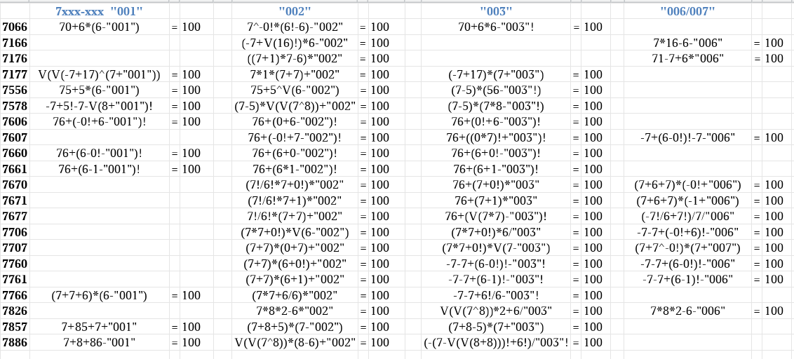

7xxx-xxx = здесь 21 штука для ручного управления:
7066    7607    7707
7166    7660    7760
7176    7661    7761
7177    7670    7766
7556    7671    7826
7578    7677    7857
7606    7706    7886
Однако, сначала надо недобитые комбинации досчитать - которые не получилось решить через "001", "006" или "007" - вот они:
7607  7670  7671  7677  7706  7707  7760  7761  7826
Ладно, подглядываю в "пятизнаки" - там есть все нужные решения. А то вот до таких трюков в субботу вечером сложно самостоятельно догадаться:
(-7!/6+7!)/7/"006" = 100
(7+7^-0!)*(7+"007") = 100
Итого, решены все семизнаки, начинающиеся на "7". А заодно и все последующие восьми-и-далее знаки.
