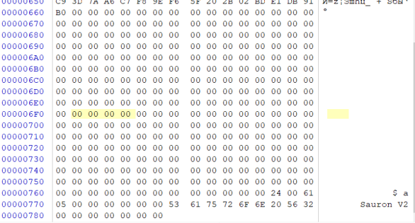

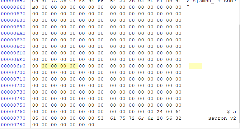

Логи из переустановленной системы бесполезны.
Сэмпл шифровальщика не помешал бы для точного определения типа шифровальщика.
И это одно из правил: если вы планируете расшифровку ваших данных: поиск, изоляция сэмпла, сохранение в архивном виде.
Даже если определено семейство шифровальщика, в сэмпле могут быть модификации по алгоритму шифрования.
Судя по маркеру в конце файла - это модификация Sauron
С расшифровкой файлов по данному типу не сможем помочь без приватного ключа.
Важные зашифрованные файлы сохраните на отдельный носитель, возможно что расшифровка будет возможной в будущем.
Если будет слив ключей, или полиция доберется до серверов злоумышленников.
