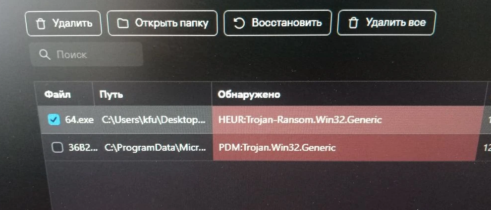

Зашифрованы файлы на трех компьютерах. Одна из машин теперь не запускается, была запущена полная проверка Касперским. Обнаружены два вредоносных файла (приложил фото).

Файлы, которые на скриншоте, можете добавить в архив с паролем virus, и архив загрузить в ваше сообщение?
Если они в карантине, то предварительно восстановить из карантина.

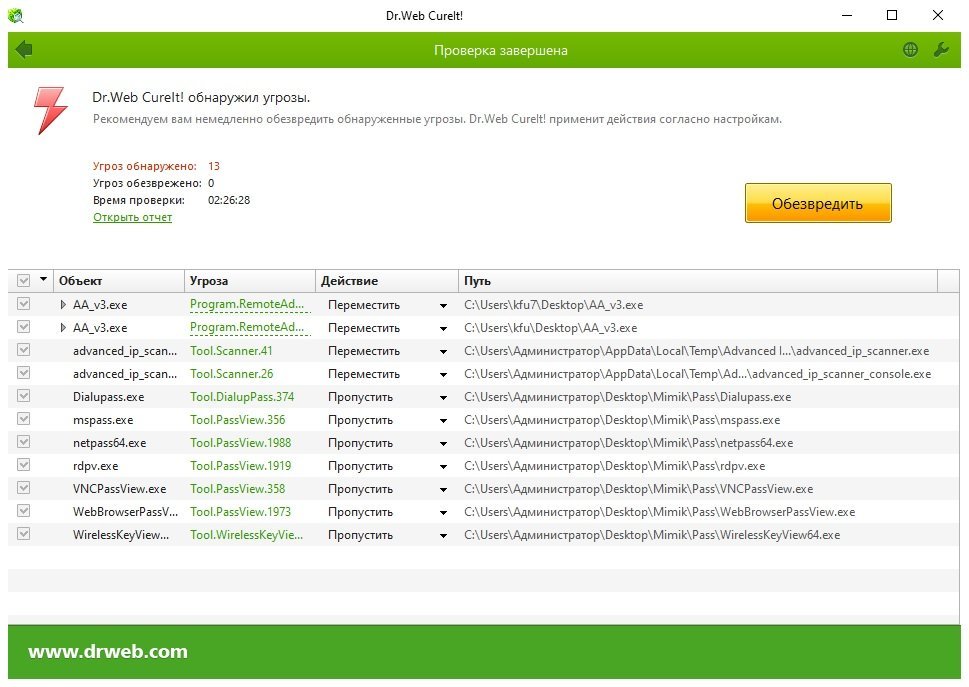

Они попали в карантин и после полной проверки эта машина не запускается. Сейчас попробую Cureit-ом просканировать на другой машине без лечения, на этой машине Каспер удален зловредом
Изменено пользователем Volos
Вот сэмплы надо обязательно карантинить, чтобы понимать чем вас зашифровали.

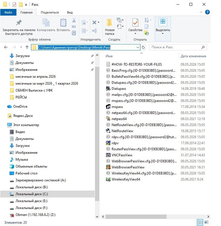

На втором компе обнаружил папку (называется "Mimik") с инструментами взлома. Шифровальщик как на первом компе не нашел. Возможно как то добраться до хранилища карантина Касперского без запуска самой системы?
