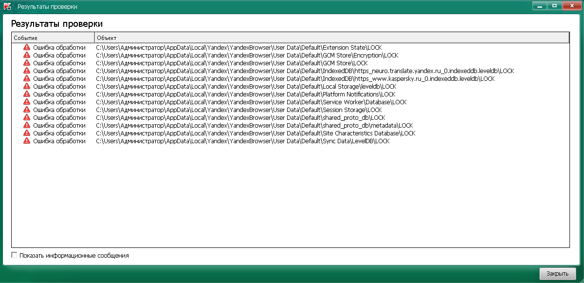

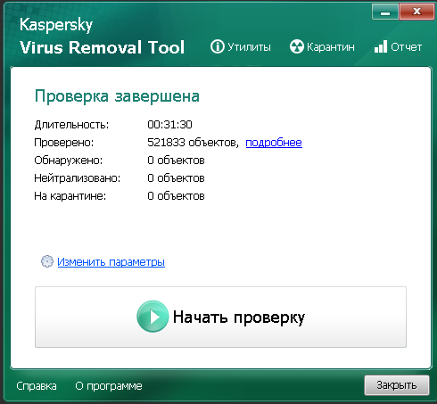

Не нашел как тут лог скачать, в отчетах только начато сканирование и завершено. По поводу файлов с другим расширением *lockbt они расположены на сервере qnap под Unix не знаю как просканировать их(
image.png.a695a44e1411c43a94222ab4a90c6188.pngimage.thumb.png.457a7f396fe460a545d018e16b7d22d5.png
Изменено пользователем ValeryZ
из того что не ОК в KVRT, только это
