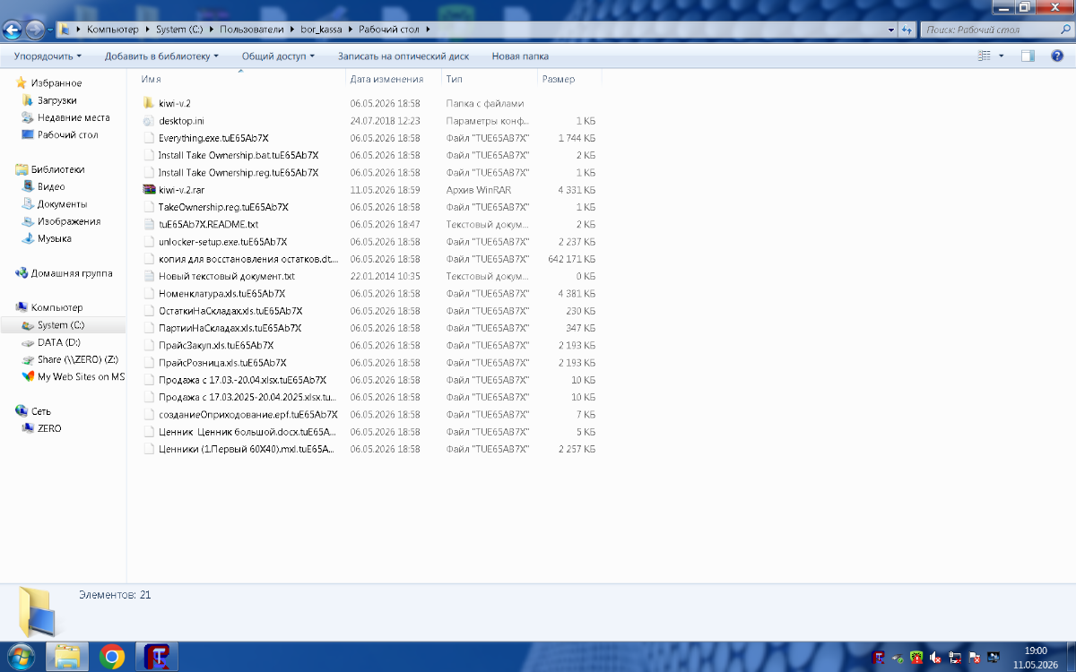

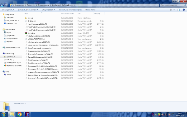

В этой папке что-нибудь осталось?
C:\Users\bor_kassa\Desktop

1 час назад, safety сказал:
Да скрин папки и архив kiwi прилагаю

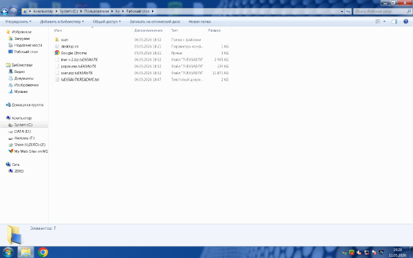

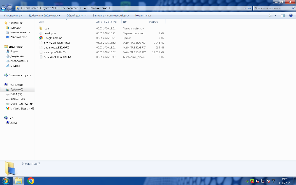

В этой папке покажите что осталось:
C:\Users\lio\Desktop
