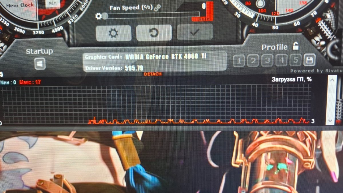

Компьютер включенный, запущено процессов по минимуму. После обновления Nvidia App справа сверху начал отображаться счетчик загрузки ГП, ЦП и т.д. Удобно. Но я обратил внимание, что он загрузка ГП скачет от 3% до 40%.
Запустил MSI Afterburner - те же показатели. Делюсь скриншотом.
Из запущенных процессов:

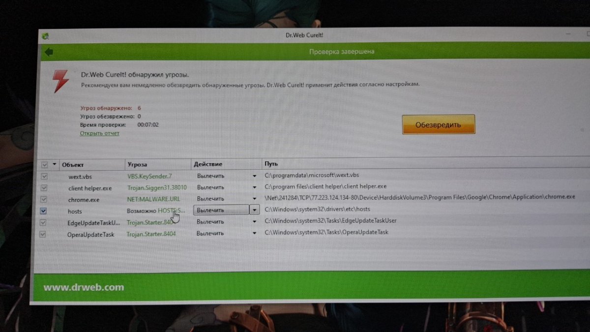

1. Скачал Dr.Web CureIt, скриншот прилагаю. Обезвредил 3 из 6 угроз (Обезвредил: VBS.KeySender.7, Trojan.Siggen31.38010. Исправил: Hosts)
2. После перезагрузки повторно запустил антивирус - угроз не обнаружено.
3. Логи прикладываю
4. Увидел в логах, что указывает на аномальную загрузку видеокарты - wallpaper engine. После закрытия процесса - картина изменилась... Но вопрос актуальный. Нормальны ли скачки в районе 0-17%?
