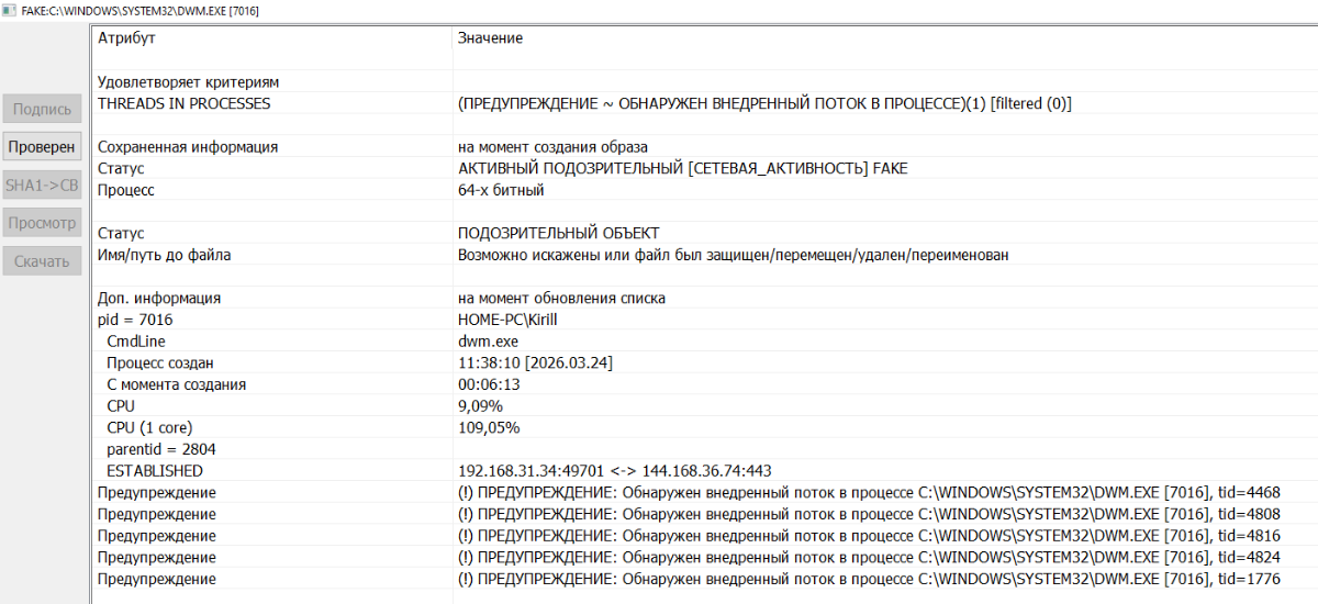

Приветствую, можно попросить о помощи, не давно обнаружим при входе в диспетчер задач, что процесс Диспетчер окон рабочего стола грузит очень сильно процессор, но как только я захожу в диспетчер он сразу все сбрасывает и как бы исчезает, и этих процессов "Диспетчер окон рабочего стола" их два, как и в подробностях dwm.exe тоже два, но один от моего пользователя Kirill, а другой от какого то DWM-1. Прошу пожалуйста помочь, спасибо!

Почему мы запрашиваем в таких случаях образ автозапуска с отслеживанием?
Потому что создается фейковый процесс с майнером, но родительский процесс для него не определен без включенного отслеживания.
Просто закрытие данного процесса приведет к его перезапуску.

Спасибо, виден теперь родительский процесс:
C:\PROGRAMDATA\KV5EGUQQHEW9\TK4MH3L8HWT5.EXE

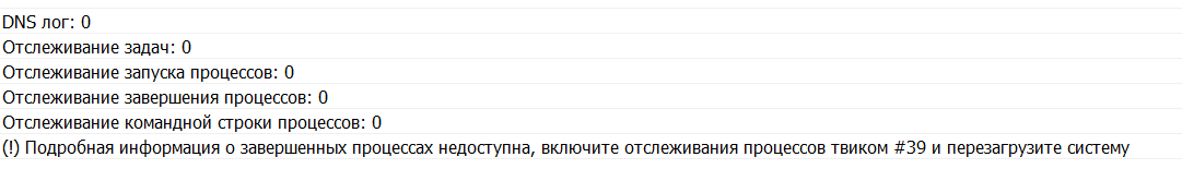

Хорошо, проверьте по состоянию, исчез фейковый процесс DMW или нет,
по логу, скорее всего очистка произошла успешно, отслеживание отключил
Завершено процессов: 0 из 0
Изменено/удалено объектов автозапуска 1 из 1
Удалено файлов: 1 из 1
REGT 40
Отслеживание задач: 0
Отслеживание запуска процессов: 0
Отслеживание завершения процессов: 0
