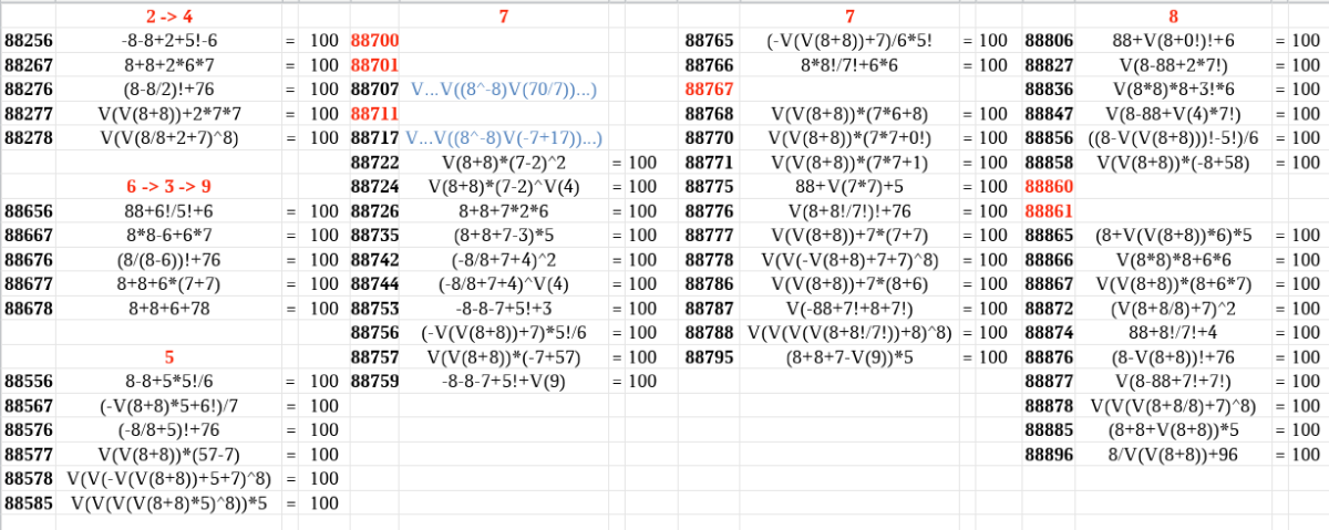

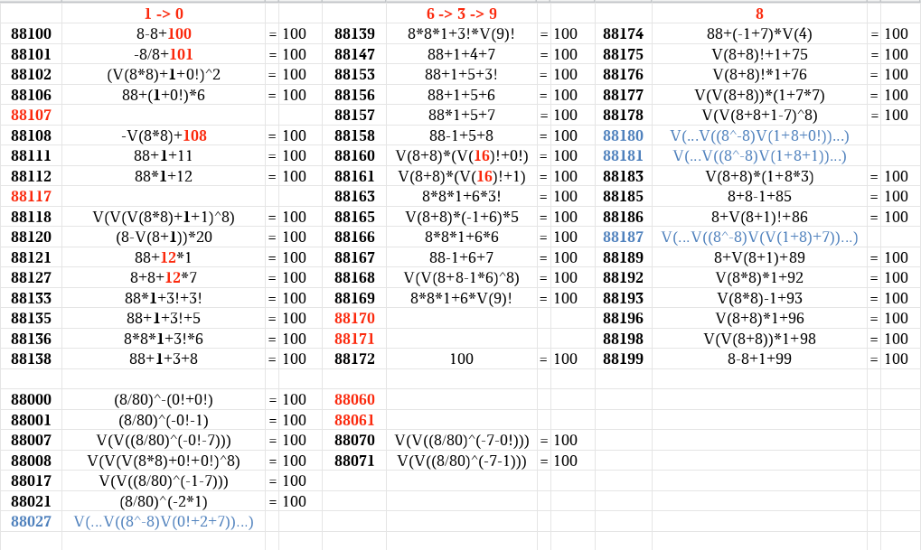

88100    88139    88174        88256        88700    88765        88806
88101    88147    88175        88267        88701    88766        88827
88102    88153    88176        88276        88707    88767        88836
88106    88156    88177        88277        88711    88768        88847
88107    88157    88178        88278        88717    88770        88856
88108    88158    88180                     88722    88771        88858
88111    88160    88181        88656        88724    88775        88860
88112    88161    88183        88667        88726    88776        88861
88117    88163    88185        88676        88735    88777        88865
88118    88165    88186        88677        88742    88778        88866
88120    88166    88187        88678        88744    88786        88867
88121    88167    88189                     88753    88787        88872
88127    88168    88192        88556        88756    88788        88874
88133    88169    88193        88567        88757    88795        88876
88135    88170    88196        88576        88759                 88877
88136    88171    88198        88577                              88878
88138    88172    88199        88578                              88885
                               88585                              88896

Поскольку я 88xxx начал решать до оптимизации (8^-8)V(1+"09"), то оставляю как есть - с лишними неотфильтрованными решениями. Не удалось решить:
88060    88700
88061    88701
88107    88711
88117    88767
88170    88860
88171    88861
Таблицы: 880xx-881xx.xods   882xx-etc.xods
Итого. Восьмёрки обсчитаны, не удалось "о-сто-канить" 87 85 81 пятизнак:
80006    83067    86000    87000    87106    88060
80060
89067    86001    87001    87107    88061    -8+9*(-0!+6+7) = 100
80061                  86003    87003    87117    88107    -8+6^(0!+0!)*3
80160    85777    86006    87006    87160    88117
80161                  86016    87007    87161    88170
80600                  86020    87016    87170    88171
80601                  86021    87017    87171
80611                  86030    87020
87577    88700
80621                  86031
87021    87700    88701    8+V(7+0!)+21 = 100
80661                  86040    87030    87701    88711
80676                  86041    87031    87711    88767
80860                  86061    87060    87767    88860
80861                  86070    87061    87870    88861
