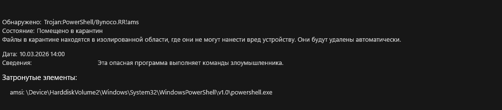

Антивирус постоянно удаляет один и тот же файл в ProgramData, вирус сразу же восстанавливается, не знаю что с этим делать, буду рад если поможете
4 часа назад, welsyyy сказал:
image.pngCollectionLog-2026.03.10-13.52.zip
Также жалобы идут и на повершелл
