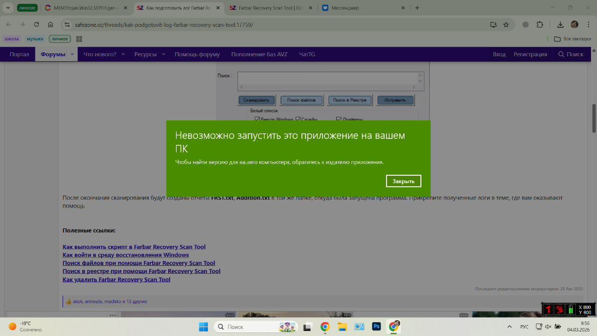

не смогла сделать FRST скачала две версии ни одна не подходит
все остальное получилось

Что то еще осталось в системе, видим о логу, что блокируется удаление ключей из реестра.
Пробуйте из безопасного режима системы собрать логи FRST.
@eturrno, скачайте утилиту с "зеркала", там обновилась версия.

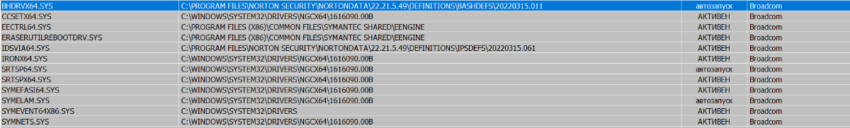

Возможно, что часть драйверов еще осталась от Symantec, но боюсь что их удаление может затронуть работу сети. Рискнем? :).

если затронет работу сети, то что будет?  инет замедлится? Если просто инет замедлится, то именно на этом пк или в целом вся сеть провайдера?
Ну, если там не сильно сеть может пострадать, то рискнем конечно
Хорошо, попробуем.

sreg
delref %SystemDrive%\PROGRAM FILES\NORTON SECURITY\NORTONDATA\22.21.5.49\DEFINITIONS\BASHDEFS\20220315.011\BHDRVX64.SYS
delref %Sys32%\DRIVERS\NGCX64\1616090.00B\CCSETX64.SYS
delref %SystemDrive%\PROGRAM FILES (X86)\COMMON FILES\SYMANTEC SHARED\EENGINE\EECTRL64.SYS
delref %SystemDrive%\PROGRAM FILES (X86)\COMMON FILES\SYMANTEC SHARED\EENGINE\ERASERUTILREBOOTDRV.SYS
delref %SystemDrive%\PROGRAM FILES\NORTON SECURITY\NORTONDATA\22.21.5.49\DEFINITIONS\IPSDEFS\20220315.061\IDSVIA64.SYS
delref %Sys32%\DRIVERS\NGCX64\1616090.00B\IRONX64.SYS
delref %Sys32%\DRIVERS\NGCX64\1616090.00B\SRTSP64.SYS
delref %Sys32%\DRIVERS\NGCX64\1616090.00B\SRTSPX64.SYS
delref %Sys32%\DRIVERS\NGCX64\1616090.00B\SYMEFASI64.SYS
delref %Sys32%\DRIVERS\NGCX64\1616090.00B\SYMELAM.SYS
delref %Sys32%\DRIVERS\SYMEVENT64X86.SYS
delref %Sys32%\DRIVERS\NGCX64\1616090.00B\SYMNETS.SYS

после перезагрузки:
Если после перезагрузки системы возникнет проблема с выходом в Интернет:
Запускаем cmd.exe от имени Администратора
набираем команду:
netsh winsock reset catalog
нажимаем Enter
возможно будет необходима перезагрузка системы.
Напишите по результату, как работает система после последнего скрипта очистки.
