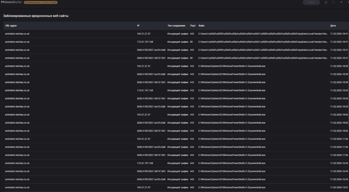

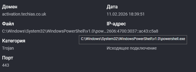

Андрей Востоков
Да, майнер удалось победить, огромное спасибо! Но при перезагрузке malwerbytes выдает трояны image.thumb.png.f4678df994d4fc833aab7c5f0b8ebae5.png
Предположу, что это работа активатора системы.
Попробуйте сохранить результат обнаружения в текстовый файл и (если получится) прикрепите к следующему сообщению.
Сайт как минимум подозрительный.
