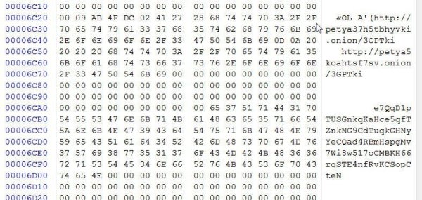

Можно и GUI версию использовать. Она должна работать без установки, просто распакуете ее в каталоге диска с Winpe.
В первых 64 секторах должна быть примерно такая картинка, потому что реальный Petya извлекает этот идентификатор из первых секторов диска.
Главное, собрать Winpe каталогом для DMDE, сама программа несложная, там интуитивно должно быть понятно как с ней работать.

единственно, это не даст нам автоматической расшифровки, просто мы увидим, находится ли ключ или нет.
Так же проверьте вначале через команду  (здесь малая l, а не единица)
fdisk -l
какие диски видятся с загрузочного диска.
Если это не поможет, есть еще вариант с готовым загрузочным WinPe, где есть WinHex, но тоже надо смотреть в Winhex после запуска, как скопировать первые 64 сектора системного диска, если он будет виден, в файл *.bin. и затем этот файл поместить здесь, будем смотреть есть ли там нужная нам инфо, или нет.
Если и это не поможет, значит нужно искать сэмпл,т.е. откуда вы его скачали. Для анализа.

Там можно окно с uVS свернуть, должен открыться far (менеджер файлов), проверьте в фаре будет виден проблемный диск или нет. Потом найдете на загрузочном диске X каталог USERAPP, там будет папка с Winhex, оттуда можно будет запустить winhex. Проблема здесь только в том, что он копирует всего один первый сектор, но можно будет выполнить поиск, например http, есть там на диске или нет. В  первых 64 секторах он должен быть если это Petya.

Ну, ради научного результата надо убедиться, оригинальный это Petya, или фейковый, или модифицированный, или просто вайпер.
Пробуйте этот iso использовать для загрузки с флэшки. Winpe+uVS4.15, здесь должен быть Winhex
(возможно, что под W10uVS4.0 убрал лишние инструменты, оставил только uVS)

UPD: Прогнал свой ключ еще раз через декриптор, разблокировка пошла!
Видимо, в изначальном ключе была опечатка, именно поэтому он плевался юникод символами. В общем, всё (пока что) хорошо, но я все равно буду переустанавливать винду после разблокировки (я думаю что сейчас кидают петь вместе ратниками, поэтому рисковать я бы не стал и вводить свои пароли заново тоже...)
Ну в принципе, как я и подозревал, не стоило тратить время, если у вас есть ключ разблокировки на руках.
(это хороший результат,
возможно что и некоторые предыдущие примеры с Petya, где в пароле был уникод были связаны с неточностью считывания с рисунка ключа)
Choose one of the supported variants:
r - Red Petya
g - Green Petya or Mischa
d - Goldeneye
[*] My petya is: Victim file: id.txt
[+] Victim ID: 74N3gd9wG7jXHbPuNpEvs9KdNXRKqWm2ofWsrgQJ4GnYuysbTdYunwLtRf32PtazPWEGRGbmv9rD22A2fyFnT8j2XU
[+] Your key   : prxePKwaoiPHf9qJ
здесь была ошибка:
[+] Victim ID: 74N3gd9wG7jXHbPuNpEvs9KdNXRKqWm2ofWsrgQJ4GnYuysbTDYunwLtRf32PtazPWEGRGbmv9rD22A2fyFnT8j2XU
правильный ключ:
