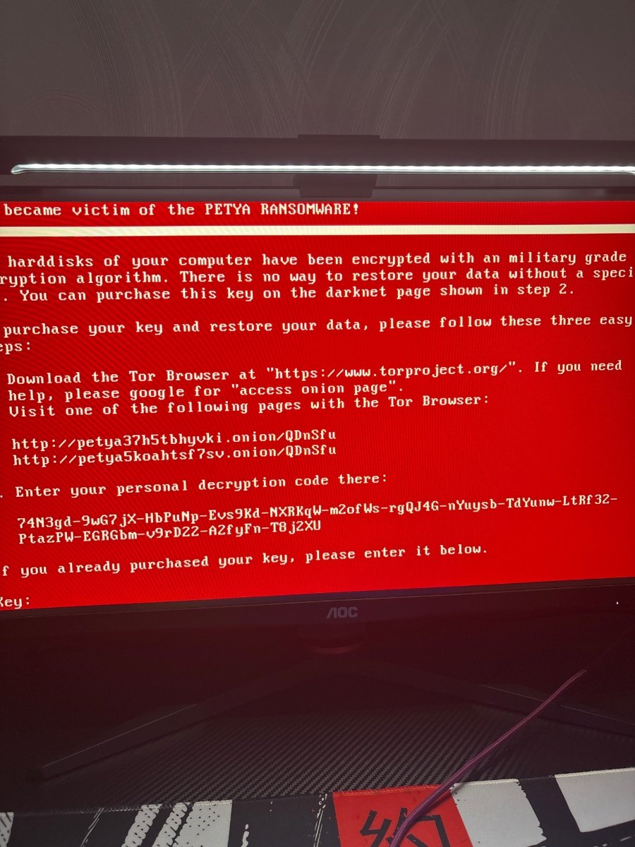

Приветствую. Был зашифрован после запуска вредоносного ПО, нужна помощь в расшифровке. Скачать программу Petya Sector Extractor не получается - ничего не происходит при нажатии на ссылку в блоге
Программа сохранилась, которую запускали? Можете добавить ее в архиве, с паролем virus?
К сожалению не могу знать, нет другого ПК с возможностью подключить и проверить. Программа была замаскирована под Process Checker если не ошибаюсь. После запуска, был синий экран смерти, перезагрузка, бесконечное восстановление дисков и затем, после перезагрузки - это окно пети
Вот такой пароль.
Вот только как вы его будете вводить, придется попотеть немного :)

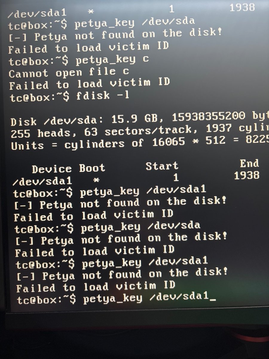

Сделал ISO, ввел команду но пишет что на диске петя не найден, попробовал варианты /dev/sda и /dev/sda1 - безрезультатно. Что-то делаю не правильно?
Вполне возможно, что это фейковая заставка что представлена на скриншоте.
В таком случае надо проверить что там есть на секторах системного диска. т.е. необходимы первые 64 сектора системного диска.
для получения ключа по известному уникальному идентификатору (в данном случае был
который содержится на экране ввода ключа, а так же может быть извлечен из из первых 64 секторов системного диска.

/dev/sda  - это скорее всего ваша флэшка, судя по размеру 15,9Gb
Да, я просто к тому писал, что диск не детектится почему-то…

В первых 64 секторах должна быть примерно такая картинка, потому что реальный Petya извлекает этот идентификатор из первых секторов диска.

Я думаю проблема не в версиях. Ни в одной из них не видит мой диск, лишь саму флешку. Хотя вроде все делаю правильно - ISO образ на флешке через rufus, далее запускаю на зараженном ПК и в биос ставлю ее как загрузочную, загружаюсь и пишут команды -> ничего не происходит/не видит зараженный системный диск
