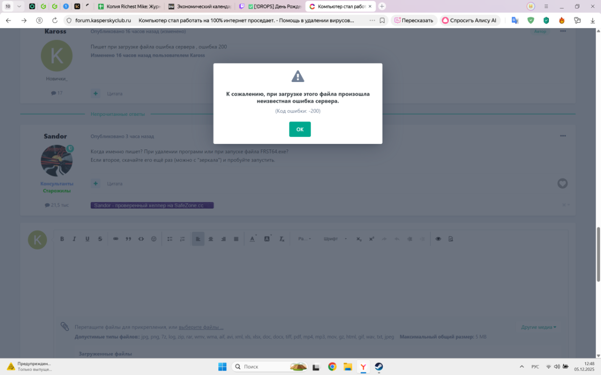

Пишет при загрузке файла ошибка сервера , ошибка 200
Изменено пользователем Kaross
Когда именно пишет? При удалении программ или при запуске файла FRST64.exe?
Если второе, скачайте его ещё раз (можно с "зеркала") и пробуйте запустить.
image.thumb.png.2af8d22e85feea2b3d7f6b354baea53b.pngПытаюсь загрузить сюда файл Fixlog.txt, он не загружается
с 3 раза получилось
