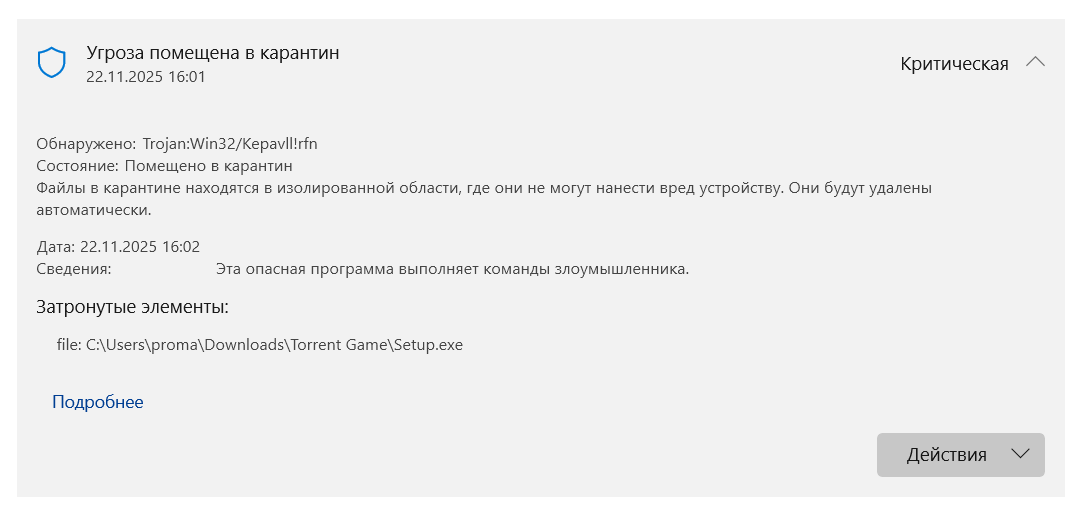

Доброго вечера, уважаемые эксперты! Не являюсь уверенным бойцом с вирусами, поэтому заранее прощу прощения, если вопрос глупый...
При скачивании торрент-файла через клиент uTorrent защитник windows выругался на установщик игры (.exe), поместив файл в карантин с пометкой trojan:Win32/Kepavll!rfn. Папка грузилась в "загрузки".
Я немедленно прервал загрузку торрента, удалил все его файлы (через кнопку в самом же uTorrent). Сам установщик с вирусом (.exe) я не запускал!
После этого прогнал полную проверку защитника windows + автономную проверку + CureIt - во всех случаях "угроз не обнаружено". Правильно понимаю, что последствий удалось избежать? Все ли правильно сделано? Или стоит провести еще какую-нибудь проверку? Читал на Вашем форуме про этот вирус от 27.06.25, там у человека были серьезные последствия и серьезные рекомендации, но я подумал, что в моем случае (когда угрозы вроде не обнаружены) это все может быть излишним.
