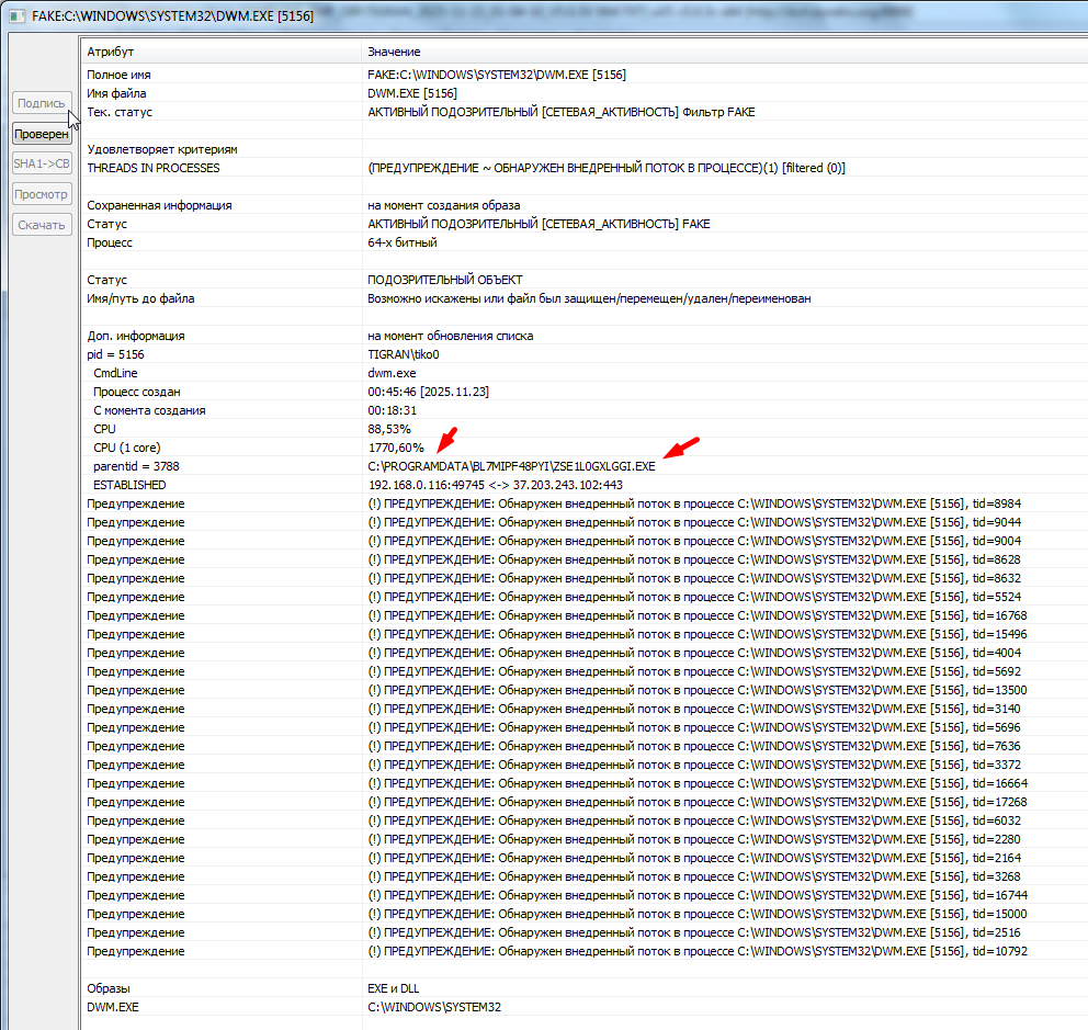

[РЕШЕНО] вирус поймал, который сворачивает диспечер задач, а когда он не открыт то загружает систему на 100%, когда открываю диспетчер, там загружает систему диспечер окон
Использовал ДР веб куреит, не помогло, не нашел вирус, прикрепил логи, не знаю когда поймал точно, использовал разные антивирусы, чтобы его удалить, не помогло, винду не хочется переустанавливать, как я понял он замаскирован как диспетчер окон, Во время игр, он грузит комп и сразу фпс в два раза меньше становится, а когда открываю диспечер, возвращается в норму, однако спустя секунд 10, сворачивается диспетчер и дальше грузит систему

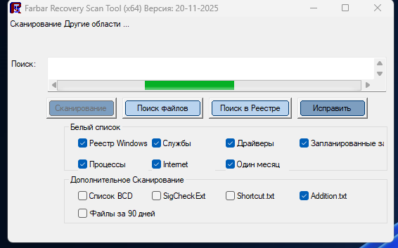

Сделайте дополнительно образ автозапуска с отслеживанием процессов и задач.
3.1 Если запросили обычный образ автозапуска, переходим сразу к п.4
Если запросили образ автозапуска с отслеживанием процессов и задач:
Хорошо, все получилось.
Судя по образу,
есть фейковые процессы, т.е. процессы с измененным кодом, + множество нежелательных потоков, внедренных в системные процессы.

Но майнер  ZSE1L0GXLGGI.EXE, который так активно нагружал систему должен был быть удален.
