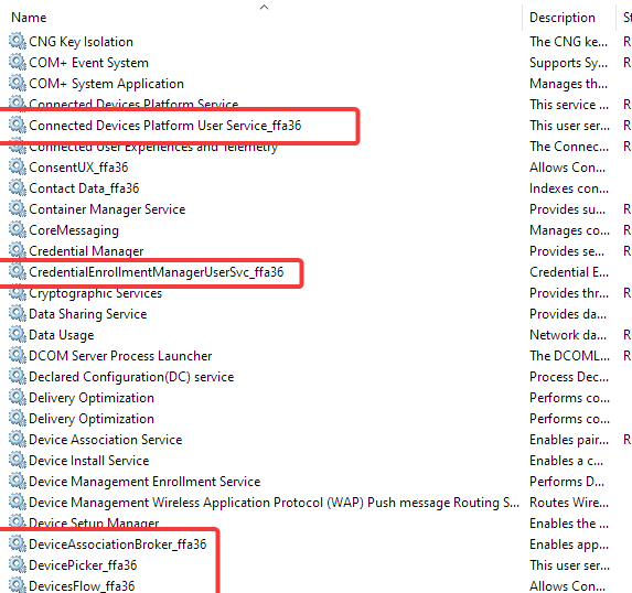

[РЕШЕНО] Не работает Центр обновления Windows, некоторые службы получили приставку _bkp, MEM:Trojan.Win32.SEPEH.gen
Касперский обнаружил Trojan.Win32.SEPEH.gen в двух файлах  - svchost.exe и winlogon.exe.
Файлы вылечил, но не работает центр обновления.

Прокси ваш?
31.173.74.73:8080
Если справились с SEPEH, пробуйте пролечить и поврежденные службы с помощью твиков исправления для вашей системы. Тем с исправлением проблемы _bkp в данном разделе предостаточно.

Сделайте в этом разделе поиск по "_bkp", выпадет много тем в данном разделе, там и будет ссылка откуда скачать необходимые твики, главное выберите правильную страницу, откуда скачать твики исправлений, которая соответствует вашей системе, в том числе и паку обновления.
Вот например в этой теме есть:
Если возникнут трудности, напишите здесь.

Этот тред видел. Но я пока не понимаю, какие именно твики мне нужны.
Сейчас запустил сканирование FSRT.
Могу сюда выложить отчёт?
Да, добавьте отчет FRST (Addition.txt и FRST.txt) после завершения проверки.
выполните скрипт очистки в uVS
По очистке системы:
текущий пользователь,
Скрипт автоматически очистит систему и завершит работу с перезагрузкой системы

После перезагрузки системы:
Использовал твики для служб с _bkp, центр обновления заработал.
Сейчас смотрю службы. У некоторых есть добавка, которая изменилась после перезагрузки. Сейчас _b0397.
Это что-то ещё осталось?
Теперь лучше выполнить скрипт  из uVS,
Добавьте файл дата_времяlog.txt из папки откуда запускали uVS+логи FRST,
По логам FRST будет смотреть что осталось.
Это всегда меняется, здесь ничего не трогайте, логи FRST сейчас проверю, отпишусь сразу.

      Здравствуйте, решал проблему насчет центра обновлений (за место стандартных названий служб были с припиской _bkp), была ошибка 1053 и центр обновлений показывал мол, сейчас недоступно, зайдите в параметры позже. После того, как я переустановил службы исходя из этого треда (https://forum.kasperskyclub.ru/topic/466605-resheno-pojmal-virusy-pereimenovalis-sluzhby-_bkp) центр обновлений просто начал бесконечно грузиться и после вообще окно параметров закрывалось само по себе. Помогите пожалуйста
    • booblick
      Автор booblick
      После замены жесткого диска лазил по параметрам и заметил что в Центре обновления Windows пусто. Решил зайти в службы и заметил что у Центра обновления Windows и других служб появилась приставка _bkp.
      Скачал Kaspersky Virus Removal Tool и проверил ноутбук. В итоге он нашел 3 вредные программки среди которых был MEM:Trojan.Win32.SEPEH.gen, но вроде антивирус удалил его и после перезагрузки проведя повторную проверку этот троян не был обнаружен.
      CollectionLog-2025.09.14-21.03.zip
    • Urggod
      Автор Urggod
      Такой вопрос - ухитрился хапнуть сразу 2 вируса: Trojan.Win32.SEPEH.gen в двух файлах  - svchost.exe и winlogon.exe, а также Trojan.Win32.Agent.pef в каком-то непроизносимом экзешнике прописавшемся в ProgramData.
      Касперский с перезагрузкой их прибил. Но после этого перестал работать центр обновления windows. Исправил путём отката системы к контрольной точке.
       Собственно сам вопрос - почитал темы тут на форуме и у кого-то в похожей на мою ситуации вроде бы вирус вылечился, но не вылечился, поэтому прошу посмотреть лог, есть о чём волноваться? Касперский больше не ругается.
      CollectionLog-2025.08.23-01.32.zip
    • Ekslva
      Автор Ekslva
      После удаления трояна с помощью Касперского, не работает центр обновлений, там вообще нет никакой информации. Находила также переименованные файлы с bkp.
      CollectionLog-2025.08.18-18.15.zip
