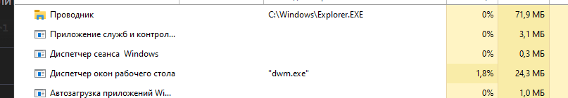

Доброго времени суток. Смотрю тут обсуждается тема "ДВУХ ПРОВОДНИКОВ". Я тоже имею такую же проблему. Схватил буквально недавно, где, - так и не понял. (подозрение на какое то обновление Windows)
Как заметил: если запустить "Диспетчер учетных данных" и закрыть, потом уже не запустишь. Так же почти со всеми остальными параметрами системы. Панель управления тоже не открывается. И так до момента пока не закроешь проводник с меньшим размером в ДЗ. Второй экземпляр проводника в 5 раз меньше "оригинала" и с хвостом C:\Windows\explorer.exe /factory,{5BD95610-9434-43C2-886C-57852CC8A120} -Embedding
Отсканировал FRST-ом, ничего подозрительного не нашел, кроме пары отключенных политик (брандмауэр и update windows). Пофиксил, пропала надпись бесящая, что вами управляет какая то компании или что-то в этом роде. Теперь могу включать-отключать брандмауэр (до этого не мог).
Помогите поймать этого червя, сомневаюсь что microsoft прислал такое KB, иначе проблема имела бы массовый характер.
