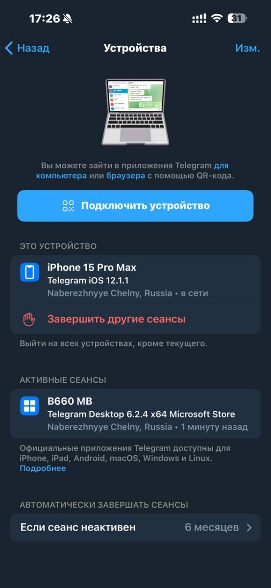

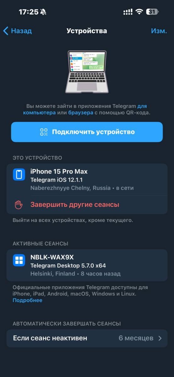

Недавно украли аккаунт телеграмм, не смог восстановить и пришлось сбросить аккаунт, создал новый и сегодня заметил что выкинуло из аккаунта, смотрю непонятный сеанс на аккаунте. По приходу домой пытаюсь через компьютер зайти в телегу, замечаю что из компа не выкинуло и активный сеанс превратился якобы с моего компьютера, недавно и вконтакте взломали
Помогите в чем проблем, думаю проблема в вирусам именно на компьютере(
Regedit запускается и сразу закрывается как и msi afterburner
Изменено пользователем Khisa
CollectionLog-2025.11.08-17.33.zip
Мне снова выкинуло из аккаунта, кто то сидит в моем телеграмме, как только захожу через компьютер в телеграмм вижу что не выкинуло на пк из аккаунта, и в это время меняется устройство с ноутбука из финляндии на мой пк из набережных челнов.
С чем это может быть связано?
