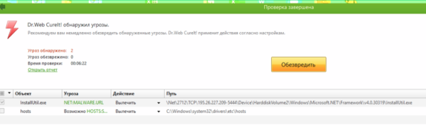

Добрый день, обнаружил вирус MALWARE.URL через doctor web.
Не могу удалить, пробовал делать также, как описано в схожих с моей темам. Логи во вложении.

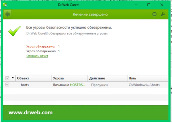

DrWeb среагировал на файл InstallUtil.exe
Он в порядке. Возможно это ложное срабатывание.
А также на файл Hosts, но предположу, что об изменениях в этом файле вам известно.
