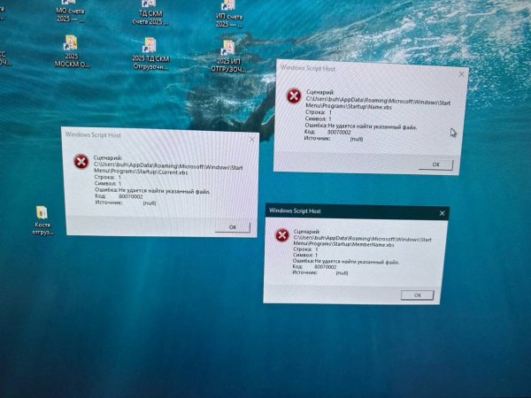

Рекомендации выполнены.
Но на учетной записи buh после входа выходит такое.
Может учетную запись переустановить?
Соберите, пожалуйста, ещё раз новый CollectionLog Автологером.
begin
 QuarantineFile('C:\Users\buh\AppData\Roaming\Microsoft\Windows\Start Menu\Programs\Startup\Current.vbs', '');
 QuarantineFile('C:\Users\buh\AppData\Roaming\Microsoft\Windows\Start Menu\Programs\Startup\MemberName.vbs', '');
 QuarantineFile('C:\Users\buh\AppData\Roaming\Microsoft\Windows\Start Menu\Programs\Startup\Name.vbs', '');
 DeleteFile('C:\Users\buh\AppData\Roaming\Microsoft\Windows\Start Menu\Programs\Startup\Current.vbs', '64');
 DeleteFile('C:\Users\buh\AppData\Roaming\Microsoft\Windows\Start Menu\Programs\Startup\MemberName.vbs', '64');
 DeleteFile('C:\Users\buh\AppData\Roaming\Microsoft\Windows\Start Menu\Programs\Startup\Name.vbs', '64');
ExecuteSysClean;
end.

Хорошо, в логах больше нет тех записей. Сейчас вход в тот профиль происходит нормально?
Всё выполнили, больше такого ничего не выходило.
