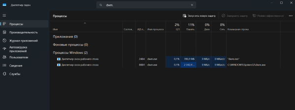

      В диспетчере задач отображается две системные программы dwm.exe, одна из них грузит ЦП на +-27% и по памяти 2,1 Гб (см. скриншот),  а у второй всё адекватно.
      Ранее видел две темы (решенные) на этом форуме с аналогичной проблемой.
      Прошу помощи с решением данной проблемы
