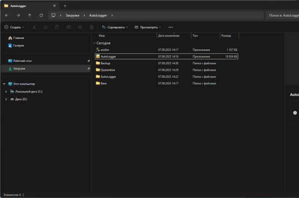

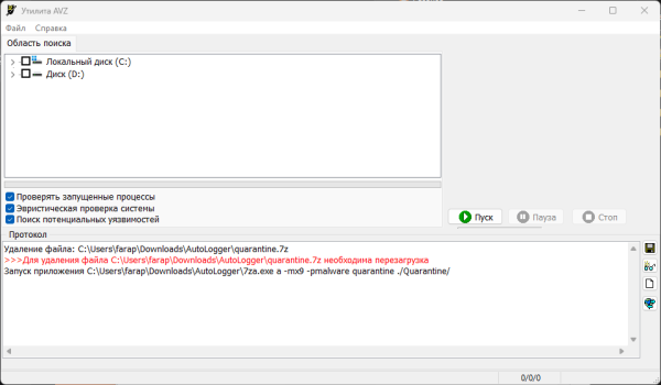

Quarantine.7z не появляется в папке с AVZ. Прикрепляю фото после 2ого скрипта.
image.thumb.png.017c58fe541739c32275e5afceaaea34.pngimage.thumb.png.af6da73f5d63dc2e6324825ce33ed3bc.pngimage.png
