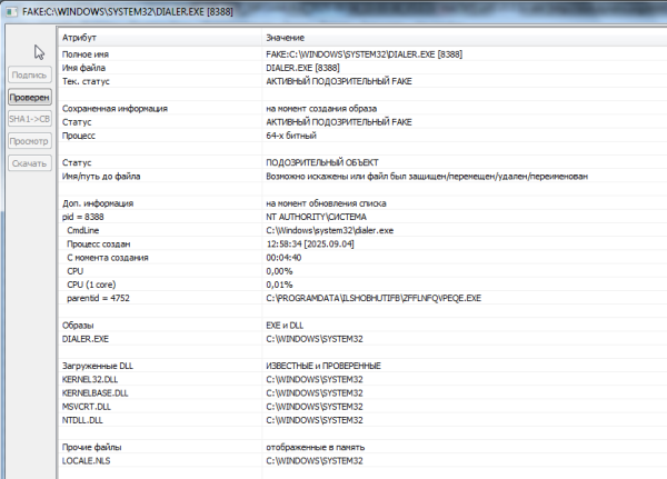

Видим, что есть процессы с измененным кодом:
Но.
Отслеживание процессов и задач не включено.
Нам важно определить родительские процессы, которые порождают процессы с измененным кодом.
Возможно, что проблема в этом файле:
C:\PROGRAMDATA\ILSHOBHUTIFB\ZFFLNFQVPEQE.EXE

Включила и перезапустила систему,вот новый анализ
SAMURAI_2025-09-04_13-03-08_v5.0.1v x64.7z
Спасибо.
Теперь все хорошо, в том смысле, что отслеживание включено.
да, теперь видим, что процессы с измененным кодом  созданы данным процессом.
Ждем скрипт очистки.

delref %SystemDrive%\PROGRAMDATA\ILSHOBHUTIFB\ZFFLNFQVPEQE.EXE

Судя по логам FRST очистка майнера прошла успешно.
Файла zfflnfqvpeqe.exe нет в автозапуске.
