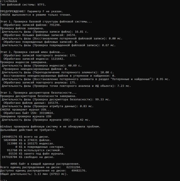

Илья X-trail Опубликовано 20 августа, 2025 Автор Опубликовано 20 августа, 2025 вот лог sfc /scannow CBS_20.08.25.rar а вот скриншот скана chkdsk еще сделал анализ Farbar Recovery Scan Tool она создала вот такие файлы FRST.txt Addition.txt Shortcut.txt в Farbar Service Scanner создался вот такой отчет: FSS.txt еще SecurityCheck сделал SecurityCheck.txt

safety Опубликовано 21 августа, 2025 Опубликовано 21 августа, 2025 (изменено) chkdsk не обнаружил ошибок в файловой системе. По очистке системы (вредоносных файлов не обнаружено). Выполните скрипт очистки в uVS Выполните в uVS скрипт из буфера обмена. ЗАпускаем start,exe от имени Администратора (если не запущен) текущий пользователь, Копируем скрипт ниже из браузера в буфер обмена. Закрываем браузер. В главном меню uVS выбираем: "Скрипт - выполнить скрипт из буфера обмена" Скрипт автоматически очистит систему и завершит работу с перезагрузкой системы. ;uVS v5.0v x64 [http://dsrt.dyndns.org:8888] ;Target OS: NTv10.0 v400c OFFSGNSAVE ;------------------------autoscript--------------------------- delref HTTP://WWW.BING.COM/SEARCH?Q={SEARCHTERMS}&SRC=IE-SEARCHBOX&FORM=IESR02 delall %Sys32%\TASKS\CCLEANER UPDATE delall %SystemDrive%\PROGRAM FILES\CCLEANER\CCUPDATE.EXE apply deltmp delref {E984D939-0E00-4DD9-AC3A-7ACA04745521}\[CLSID] delref {02BF25D5-8C17-4B23-BC80-D3488ABDDC6B}\[CLSID] delref {166B1BCA-3F9C-11CF-8075-444553540000}\[CLSID] delref {233C1507-6A77-46A4-9443-F871F945D258}\[CLSID] delref {4063BE15-3B08-470D-A0D5-B37161CFFD69}\[CLSID] delref {8AD9C840-044E-11D1-B3E9-00805F499D93}\[CLSID] delref {CA8A9780-280D-11CF-A24D-444553540000}\[CLSID] delref {CFCDAA03-8BE4-11CF-B84B-0020AFBBCCFA}\[CLSID] delref {D27CDB6E-AE6D-11CF-96B8-444553540000}\[CLSID] delref {1FBA04EE-3024-11D2-8F1F-0000F87ABD16}\[CLSID] delref {0F8604A5-4ECE-4DE1-BA7D-CF10F8AA4F48}\[CLSID] delref {E6FB5E20-DE35-11CF-9C87-00AA005127ED}\[CLSID] delref %Sys32%\DRIVERS\VMBUSR.SYS delref %Sys32%\DRIVERS\UMDF\USBCCIDDRIVER.DLL delref {F78FD16B-3DA7-4935-82E9-B82D9C1ED0AE}\[CLSID] delref %Sys32%\DRIVERS\HDAUDADDSERVICE.SYS delref %Sys32%\DRIVERS\VBAUDIO_CABLE64_WIN7.SYS delref %SystemDrive%\USERS\ПОЛЬЗОВАТЕЛЬ\APPDATA\LOCAL\MOZILLA FIREFOX\BROWSER\FEATURES\FORMAUTOFILL@MOZILLA.ORG.XPI delref %SystemDrive%\USERS\ПОЛЬЗОВАТЕЛЬ\APPDATA\LOCAL\MOZILLA FIREFOX\BROWSER\FEATURES\PICTUREINPICTURE@MOZILLA.ORG.XPI delref %SystemDrive%\USERS\ПОЛЬЗОВАТЕЛЬ\APPDATA\LOCAL\MOZILLA FIREFOX\BROWSER\FEATURES\SCREENSHOTS@MOZILLA.ORG.XPI delref %SystemDrive%\USERS\ПОЛЬЗОВАТЕЛЬ\APPDATA\LOCAL\MOZILLA FIREFOX\BROWSER\FEATURES\WEBCOMPAT-REPORTER@MOZILLA.ORG.XPI delref %SystemDrive%\USERS\ПОЛЬЗОВАТЕЛЬ\APPDATA\LOCAL\MOZILLA FIREFOX\BROWSER\FEATURES\WEBCOMPAT@MOZILLA.ORG.XPI delref %SystemDrive%\PROGRAM FILES (X86)\MICROSOFT\EDGE\APPLICATION\113.0.1774.35\RESOURCES\WEB_STORE\ИНТЕРНЕТ-МАГАЗИН delref %SystemDrive%\PROGRAM FILES (X86)\MICROSOFT\EDGE\APPLICATION\89.0.774.68\RESOURCES\EDGE_CLIPBOARD\MICROSOFT CLIPBOARD EXTENSION delref %SystemDrive%\PROGRAM FILES (X86)\MICROSOFT\EDGE\APPLICATION\89.0.774.68\RESOURCES\MEDIA_INTERNALS_SERVICES\MEDIA INTERNALS SERVICES EXTENSION delref %SystemDrive%\PROGRAM FILES (X86)\MICROSOFT\EDGE\APPLICATION\89.0.774.68\RESOURCES\EDGE_COLLECTIONS\EDGE COLLECTIONS delref %SystemDrive%\PROGRAM FILES (X86)\MICROSOFT\EDGE\APPLICATION\89.0.774.68\RESOURCES\MICROSOFT_WEB_STORE\MICROSOFT STORE delref %SystemDrive%\PROGRAM FILES (X86)\MICROSOFT\EDGE\APPLICATION\89.0.774.68\RESOURCES\EDGE_FEEDBACK\EDGE FEEDBACK delref %SystemDrive%\PROGRAM FILES (X86)\MICROSOFT\EDGE\APPLICATION\89.0.774.68\RESOURCES\MICROSOFT_VOICES\MICROSOFT VOICES delref %SystemDrive%\PROGRAM FILES (X86)\MICROSOFT\EDGE\APPLICATION\89.0.774.68\RESOURCES\CRYPTOTOKEN\CRYPTOTOKENEXTENSION delref %SystemDrive%\PROGRAM FILES (X86)\MICROSOFT\EDGE\APPLICATION\89.0.774.68\RESOURCES\EDGE_PDF\MICROSOFT EDGE PDF VIEWER delref %SystemDrive%\PROGRAM FILES (X86)\MICROSOFT\EDGE\APPLICATION\100.0.1185.50\RESOURCES\WEBRTC_INTERNALS\WEBRTC INTERNALS EXTENSION ;------------------------------------------------------------- restart После перезагрузки системы: Добавьте файл дата_времяlog.txt из папки откуда запускали uVS Цитата может какую то программу поставить, которая отслеживает какая программа и куда трафик тратит? Поставьте антивирусный продукт класса Internet Security, сможете настроить правила для регулирования выхода приложений в Интернет. Если у вас есть администратор, посоветуйтесь с ним, что вам разрешено установить в вашей системе. Заодно и трафик сможете контролировать. Судя по логам FSS в вашей сети действуют определенные политики, которые отключают фаервол. Firewall Disabled Policy: ================== [HKEY_LOCAL_MACHINE\SYSTEM\CurrentControlSet\Services\SharedAccess\Parameters\FirewallPolicy\StandardProfile] "EnableFirewall"=DWORD:0 Так же, через политики, отключен антивирус. Windows Defender Disabled Policy: ========================== [HKEY_LOCAL_MACHINE\SOFTWARE\Policies\Microsoft\Windows Defender] "DisableAntiSpyware"=DWORD:1 По обновлению ПО: Microsoft Visual C++ 2015-2022 Redistributable (x86) - 14.31.31103 v.14.31.31103.0 Внимание! Скачать обновления Microsoft Visual C++ 2015-2022 Redistributable (x64) - 14.40.33810 v.14.40.33810.0 Внимание! Скачать обновления ------------------------------ [ ArchAndFM ] ------------------------------ WinRAR 6.20 (64-разрядная) v.6.20.0 Внимание! Скачать обновления Изменено 21 августа, 2025 пользователем safety 1

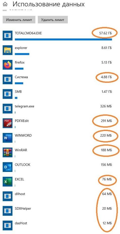

Илья X-trail Опубликовано 21 августа, 2025 Автор Опубликовано 21 августа, 2025 вот лог: вопрос: с политиками которые FSS показал, что то делать надо? обновление сделаю, спасибо. вот еще скрин расхода данных. total comander я уже удалил, на всякий случай. 2025-08-21_14-24-58_log.txt
safety Опубликовано 21 августа, 2025 Опубликовано 21 августа, 2025 Цитата вопрос: с политиками которые FSS показал, что то делать надо? Это вопрос к вашему администратору: что у вас с политиками, почему не установлен антивирус, отключен (возможно частично) фаерволл, и отключен защита Дефендера. По трафику: на скрине скорее всего указан общий сетевой трафик, т.е. с учетом внутреннего трафика по локальной сети. Пару раз качнули/скопировали что-то по сети через Total commander вот вам и будет несколько десятков Гб. По браузерам вполне возможно что столько загружается из внешней сети за месяц. система и SMB: скорее всего внутренний трафик.
