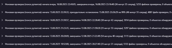

Посмотрел отчёты - Фоновая проверка (поиск руткитов) всё же один раз в сутки да была (в районе 5 утра происходила проверка ежедневно)
А сколько раз в сутки, должна выполняться фоновая проверка (поиск руткитов)?
в документации, черт ногу сломит.
если обновление каждые 2 часа по умолчанию, то не похоже, что фоновая запускается после обновления баз и модулей приложения.
каждые 6 часов - тоже наврядли. судя по моему отчету.
и компьютер я включаю (тождественно запуску приложения), задолго раньше 30 минут, до 23 часов или 20 , 21
Включил вновь Игровой режим. Перезагрузил ПК. А то какие то фризы в игре стали проскакивать.
Судя по отчётам, всё равно раз в сутки выполняется фоновая проверка (поиск руткитов) даже при включенном игровом режиме.
