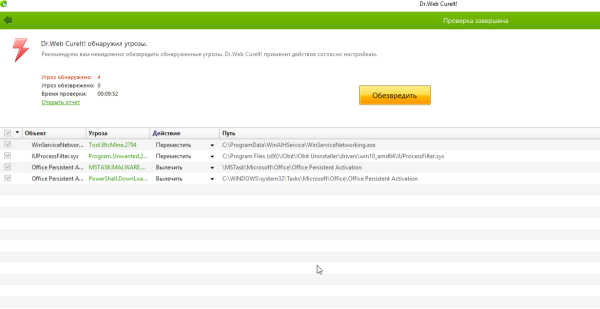

image.thumb.png.5e3dc667b24404f6f40d1f9f30886e29.pngОткрываю диспетчер задач, производительность у компьютера долгая очень , неделями даже бывает, не придал значения этому, щас увидел что гпу работает на 100% ПОСТОЯННО, просканировал dr web нашлось это, логи приложу
