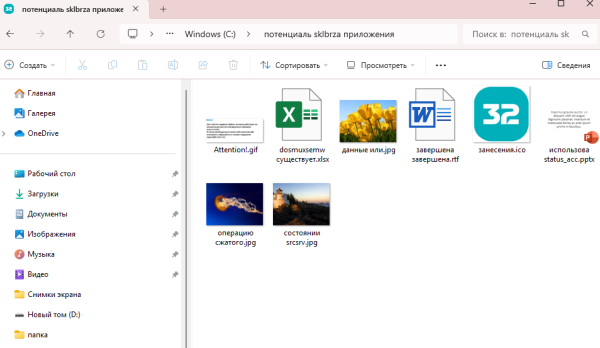

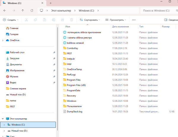

Недавно появились такие файлы и папки с иконкой моего антивирусника, но со странными названия, внутри папок был текст на латинице. Мой антивирусник "pro 32 ultimate security" не нашел вирусов. Прогнала ноут через DR.WEB он нашел вирус, после удаления и перезарузки ноута, файлы остались. Скачала касперского, тот нашел троян, также три раза прогнала через проверку, в первый раз якобы удалился троян и вирусы, а в след. разы пыталась таким способом удалить файлы, которые остались, также 0 результата, хотя вирусы вроде бы удалились, но что меня пугает это остаточные файлы и папки, они обновляются ежедневно.
30 минут назад, Екатерина12165 сказал:
они действительно созданы Вашим антивирусом в своих целях.

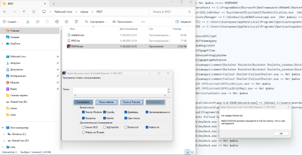

Я запуталась с запуском Farbar Recovery Scan Too, не получается почему-то исправить, а точнее я не могу найти тот файл чтобы поместить всё в одну папку и также не понимаю что делать с копированным текстом image.thumb.png.34701ffed180b0e1338d17a68289cad8.png

Потому что читать нужно внимательно: первый пункт инструкции находится перед скриптом для Farbar
Вы вообще читать умеете не через строчку?
