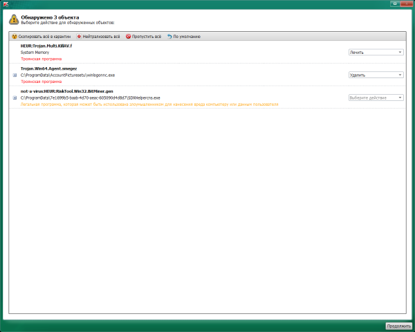

Касперский несколько раз подряд находит эти вирусы и как я поняла не удаляет их почему-то. Смогла запустить этот антиварь только переименовав его.
Изменено пользователем lizachan
CollectionLog-2025.08.08-01.42.zipВот
Проблему примерно появилась примерно в 21-22 часа, в 21 часа касперский запускался спокойно а где-то в 22 часа не запустился без переименования

Извините не получается отправить через почту gmail пишет что обнаружен вирус и все, что делать?
CollectionLog-2025.08.08-01.58.zipВ общем  файл карантина мне не удалось отправить, архив превышает допустимый размер на 4 мегабайта а через почту пишет что обнаружен вирус
Я проверила еще раз комп антивирусом, этот вирус остался
Мне снова попытаться его лечить?
Программу которую вы отправили мне тоже пришлось переименовать чтобы запустить
Не нужно заниматься самодеятельностью. Выполняйте написанное в моем предыдущем сообщении.
