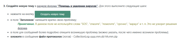

Выполните написанное в моем предыдущем сообщении, а не делайте то, что Вас не просили. Читайте внимательно написанное по ссылке.
Только что, thyrex сказал:
так я и сделал по вашему правилу. что не так не понимаю?!
Вы сначала перечитайте и увидите, какой файл от Вас требуется и как его можно получить.
7 минут назад, thyrex сказал:
Правильно?
CollectionLog-2025.07.23-16.03.zip
5 минут назад, AbzalRai сказал:
Правильно?
теперь правильно.
