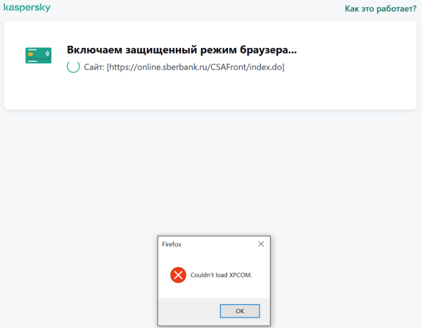

Не открывается защищенный режим браузера Firefox
Перестал включаться защищенный режим браузера Firefox. Появляется сообщение "couldn't load xpcom".image.thumb.png.9d1ad5de0b08fdc77772404dc16e7019.png
Добрый день, @PiGeMa,
Нужно больше информации:
1. Какая операционная система установлена?
2. Какой антивирус установлен: название и версия в цифрах.
3. Как давно возникла проблема?
4. Пробовали сменить Безопасный браузер на другой?
5. Какая версия Firefox установлена?
Изменено пользователем Friend
Это ошибка именно Firefox-а и ее предлагают лечить переустановкой браузера. С удалением профиля.
Windows 10 Корпоративная
Kaspersky Plus 21.21.7.384
Проблема возникла по видимому после обновления FF или смены Касперского (был К-2013) месяц-два назад. Полной уверенности нет. Не так часто использую защищенный режим, предлагаемый Касперским по своим алгоритмам.
Браузер пока не пробовал менять.
FF 140.0.4
To andrew75
Именно полный снос и установка заново? Не обновление?
Изменено пользователем PiGeMa
Add
Обычно эта ошибка возникает именно после некорректного обновления FF.
Можете конечно попробовать обновить. Если не поможет, то только полное удаление.
Если вам все равно в каком браузере использовать защищенный режим, то можете настроить его на другой браузер.
Спасибо!
Для начала попробуем обновиться.
К сожалению обновление не привело к ожидаемому результату. Ошибка продолжает проявляться. Попробуем снести и поставить заново или работать с другим браузером.
