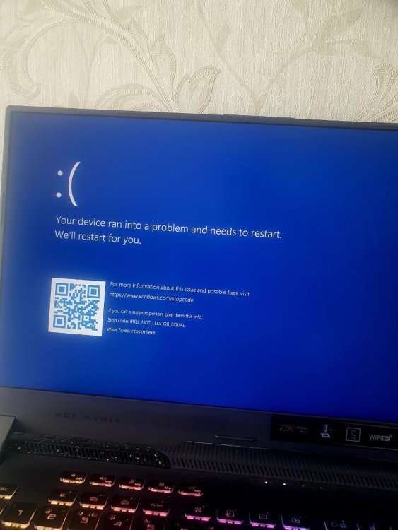

Виртуальные машины отключены, включил(перезагрузка), выключил( перезагрузка и опять синий экран hypervisor. Вот только что после перезагрузки синий экран уже irql not less or equal20250719_163058.thumb.jpg.25923b46c56030b8204bf05e0562cc22.jpg
5 минут назад, Эдуард180220379 сказал:
значит отключите гипервизор в компонентах Windows. Выше давали ссылку.
Сделайте такой отчет. Полученный файл загрузите на любой файлообменник и дайте ссылку.
Удалил armoury crate через полную чистку, установил и обновил без проблем, как выше описано в ссылке что прислали дамп файла проверить, windbg скачал, на разобрался с ним. Больше ничего не делал
Написал выше что гипервизор был отключён, я его включил, потом снова выключил и все равно синий экран.
https://drive.google.com/file/d/1B0RuH5JNMoPLnSa_MasrI3OdPszRtbse/view?usp=drivesdk
Вот этот файл скиньте куда-нибудь: C:\Windows\Minidump\071925-12640-01.dmp
Последний дамп это та самая ошибка гипервизора.
Честно говоря особых идей нет. Ошибка скорее всего программная. Конфликт какого-то софта или драйверов.
Указаний на что-то конкретное нет.
Вам это Asus-вский Armoury Grate очень нужен?
Я бы удалил его для проверки.
И не факт что последние видеодрайвера это хорошо. На ноутбуках это далеко не всегда так. Иногда стоит оставлять те что предлагает производитель ноутбука.
Можно попробовать откатить систему до заводского состояния. Такая возможность скорее всего есть. Благо у вас там ничего критичного нет, насколько я понимаю.
Вобщем волшебных рецептов не будет.
Может конечно у кого-то будут конкретные идеи.
Да я не знаю, не нашёл в биос как отключить. И если чем-то можно заменить его, могу попробовать
37 минут назад, Эдуард180220379 сказал:
что Вы там собираетесь отключать?
А при чем здесь BIOS.
Это программа, она в Windows установлена.

    • Эдуард180220379
      Автор Эдуард180220379
      Заметил что ноутбук постоянно выдаёт синий экран и не могу запустить приложение Armoury Crate, хотел просканировать, не могу скачать антивирус, закрывается браузер, закрывается диспетчер задач, в безопасности виндовс стоят исключения, которые я не могу выключить(приложил фото).
      Сделал все по инструкции и добавил архив. И фото.
      Подскажите ещё как в дальнейшем себя обезопасить.
      Windows 11 pro.
       Благодарю заранее.
