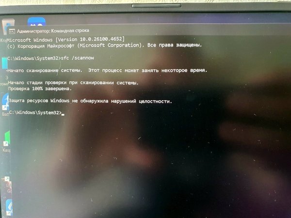

Перезагрузите компьютер.
В командной строке, запущенной от имени администратора, выполните:
sfc /scannow
Покажите скриншот результата проверки.

Да все вроде работает, только что до чистки вирусов были эти синие экраны, что сейчас, ноутбук работает лучше, но вот эти 2 синих экрана(один за другим) напрягли. Исправить хочу
