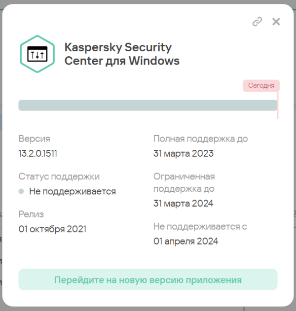

Попробуйте для начала использовать поддерживаемое программное обеспечение, "13.2" уже давно всё:
В 04.07.2025 в 11:56, durtuno сказал:
  Показать контент
Увы, оказалось, что 13.2 максимум что поддерживает мое ПО, придется вернуть все взад.
Кто-нибудь может скинуть дистрибутив 13.2, нигде не нашел?
Тогда похоже пришло время его обновить, либо мигрировать на KSC Linux. В саппорте есть дистрибутив 13.2.
