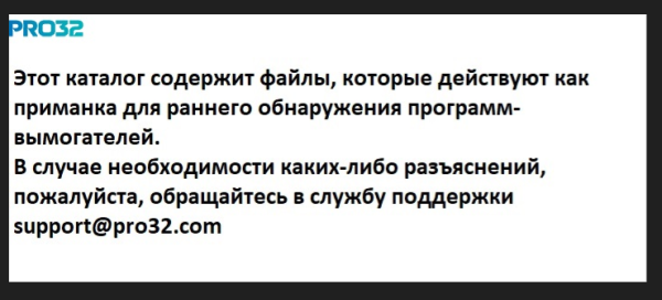

2025-06-29 20:59 - 2025-06-29 20:59 - 000000000 __RHD C:\Users\zcachemanagbypqrr
2025-06-29 20:59 - 2025-06-29 20:59 - 000000000 __RHD C:\Users\`bypqrrобратитесь
2025-06-29 20:59 - 2025-06-29 20:59 - 000000000 __RHD C:\~отключено bypqrr ссылок
2025-06-29 20:59 - 2025-06-29 20:59 - 000000000 __RHD C:\`bypqrr информации
2025-06-29 20:59 - 2025-06-29 20:59 - 000000000 __RHD C:\$имени bypqrr семафора
забыл спросить прошлый раз: что за папки со странным названием?

4 минуты назад, thyrex сказал:
Это вроде как папки созданные антивирусом, не помню для чего они конкретно, но по моему что-то типо защиты от вирусов вымогателей (типо WannaCry)
Ну да, как я и говорил.
