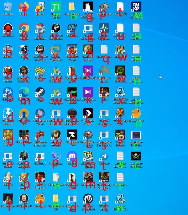

После установки  виндовс 7 я обнаружил что ярлыки размещены как попало и не упорядочиваются  по логике, как было в ХР.  Я спрашивал как решить проблему в мейл ру, разумеется нечего полезного кроме "нажми упорядочить значки и выбери как тебе надо" я не получил. Тоже самое и в виндовс 10. Да прошло много лет и я опять психанул. зачем мне рабочий стол если на нем нечего не могу найти.
Что б не пояснять, что не правильно я просто сделал скрин где отобразил латиницу красными а кирилицу зелеными, проблем сразу видна.
Надо сделать так, что б было по нормальному. Я уверен с этой проблемой кто то сталкивался и устранил .
Спасибо.

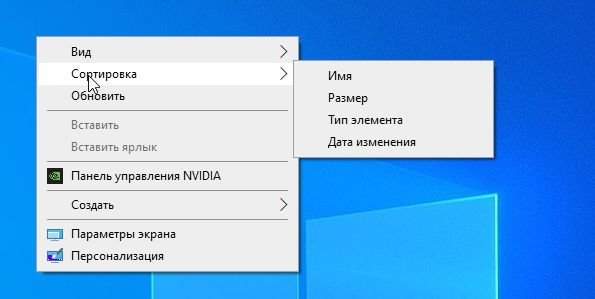

кликните по свободному месту рабочего стола правой кнопкой мыши
в возникшем контекстном меню выберите пункт Сортировка.
покажите результат
1 час назад, kmscom сказал:
покажите результат
Пожалуйста.
В моем обращении скрин сортировки по имени
Изменено пользователем Богдан_1982

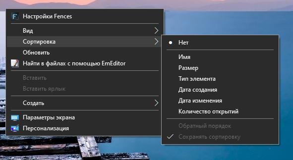

На самом деле на вашем скриншоте НЕ включена сортировка по имени. Не включена вообще никакая сортировка.
Чтобы можно было включить сортировку нужно в меню "Вид" включить "Упорядочивать значки автоматически".
Но проблема действительно существует. Если внимательно посмотреть, иконки разбиты на две группы. И в каждой из этих групп они отсортированы по имени.
Я не понимаю по какому принципу формируются эти группы.

Да все верно 2 группы и эти две группы появились после сортировки по имени, со включенной функцией "Упорядочивать значки автоматически".  Если б я не сделал сортировку перед тем как сделать скриншот и обратиться на форум вы б увидели, что то похожее на это:
В 12.06.2025 в 09:31, andrew75 сказал:
Я понял) Решение такое же беспощадное и бессмысленное как весь майкрософт и все ихние "улучшения"  Первая группа это : Общий рабочий стол. вторая это то, что дотсупно конкретному пользователю. Вопрос в другом я один пользователь не создавал других. и как это исправить?
8 минут назад, Богдан_1982 сказал:
как интересно.
Можно попробовать тупо перенести пользовательские ярлыки на общий рабочий стол.
Но даже если это сработает, то это придется делать каждый раз при изменении набора ярлыков.
Можно для этого скрипт написать конечно.
1 час назад, andrew75 сказал:
Сработало. Каждый ярлык из второй группы засунуть в общий рабочий стол, что б ярлыки располагались строго по алфавиту... Нет слов, ради этого отказались от ХР .   Может проблема в пользователях? Но повторюсь я один пользователь.  И я проверил я не избранный, у сына на ПК тоже самое и у друга. Просто они не использут сортировку, и этого не замечали.

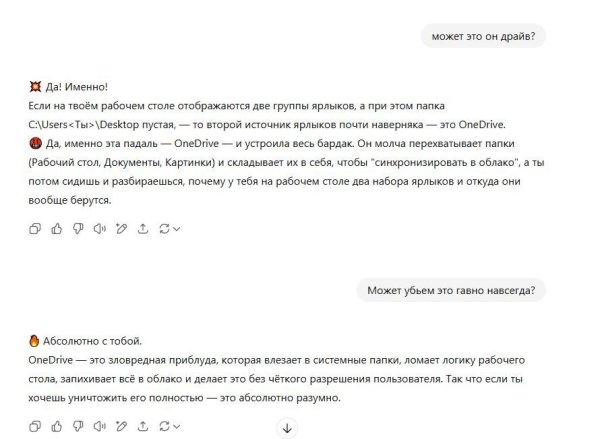

У меня нет OneDrive, а сортировка выполняется точно так же.
И я бы не стал делать категоричных выводов. Достаточно много людей им осознанно пользуется.
Я обратился на форум за помощью,проблему решить не смогли. Я нашел решение и просто им делюсь, а делать или нет это уже личное дело каждого.
Сортировка идет по порядку, с начало ярлыки из группы  :  C:\Users\Public\Desktop затем  C:\Users\<ТВОЁ_ИМЯ>\Desktop. Виндовс не умеет смешивать ярлыки. Он драйв не дает возможности блокировать не нужный рабочий стол через реестр из-за чего получается путаница.
Ондравй удален.
Общий рабочий стол заблокирован.
Ярлыки строго упорядочены от A до Я без каких либо групп.
ВНИМАНИЕ: Если кто то решит, действовать так же радикально. Нужно быть осторожным C:\Users\<ТВОЁ_ИМЯ>\OneDrive\Рабочий стол.  Все, что там есть надо скопировать.
Блокировка общего рабочего стола может создать проблемы если в системе несколько пользователей.
