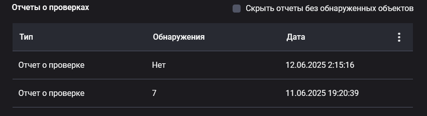

Обнаружил мощный майнер на пк
Стал замечать большие просадки фпс в разных играх. C открытым диспетчером задач проблема всегда уходит. В самом диспетчере нашел "левый" процесс с фейковой иконкой дискорда, который периодически меняет рандомно названия. Погуглив, понял, что это самый настоящий майнер. Заблочил мне все антивирусы, редактор реестра и службы. Из-за этого никакими статьями и советами не могу избавиться от этого майнера. Был бы рад какому либо совету или помощью.

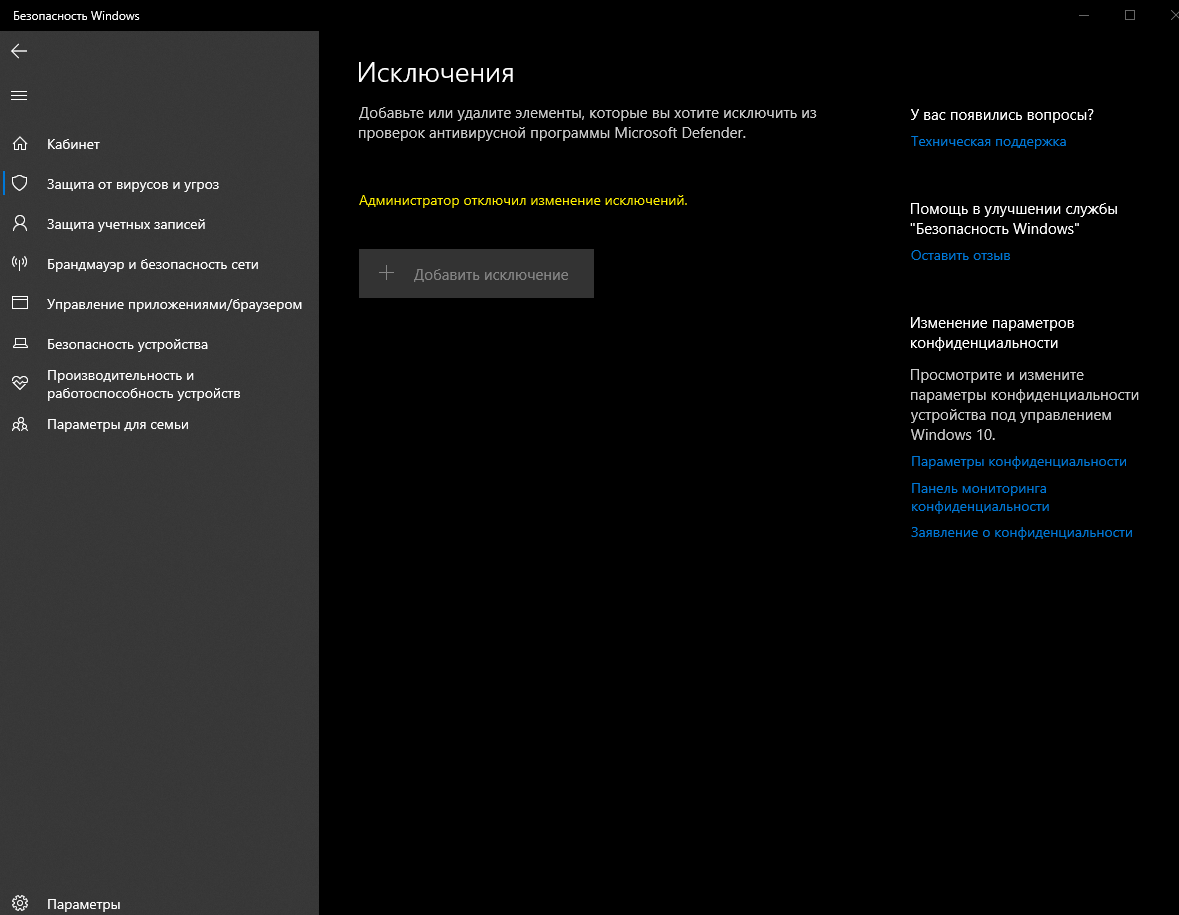

R1 - HKCU\Software\Microsoft\Windows\CurrentVersion\Internet Settings: [ProxyOverride] = localhost;127.*;10.*;172.16.*;172.17.*;172.18.*;172.19.*;172.20.*;172.21.*;172.22.*;172.23.*;172.24.*;172.25.*;172.26.*;172.27.*;172.28.*;172.29.*;172.30.*;172.31.*;192.168.*
R1 - HKCU\Software\Microsoft\Windows\CurrentVersion\Internet Settings: [ProxyServer] = 127.0.0.1:10809 (disabled)
O7 - Policy: HKLM\Software\Microsoft\Windows Defender\Features: [TamperProtection] = 0
O7 - Policy: HKLM\Software\Microsoft\Windows Defender\Real-Time Protection: [DisableRealtimeMonitoring] = 1

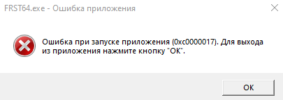

O26 - Debugger (Stack Rumbling): HKLM\..\FRST64.exe: [MinimumStackCommitInBytes] = 0x41888887

Перезагрузите компьютер и пробуйте запустить FRST.

Ещё один скрипт выполните, пожалуйста.
Отключите до перезагрузки антивирус.
  • Выделите следующий код:
    StartPowerShell:
    Remove-MpPreference -ExclusionPath "C:/"
    Remove-MpPreference -ExclusionPath "C:\Users\a6o6a"
    Remove-MpPreference -ExclusionPath "C:\WINDOWS"
    Remove-MpPreference -ExclusionPath "C:\WINDOWS\system32\config\systemprofile"
    EndPowerShell:
Сообщите как сейчас ведёт себя система.
Fixlog.txtСейчас система в порядке, пропал тот самый странный процесс в диспетчере. Есть некоторые вопросы касательно этой темы. Мог ли майнер собрать мои личные данные и логины с паролями? Буквально вчера зашли в стим аккаунт с двухфакторной авторизацией и украли некоторые личные данные, из-за которых идет огромный поток сообщений на мой телефон.
Скриптом не получилось убрать лишние исключения Защитника. Попробуйте сделать это вручную.

Вручную не получается.
                                                                                                                                                      Проверку malwarebytes уже проходил, на сегодняшний день ничего не обнаружено.
