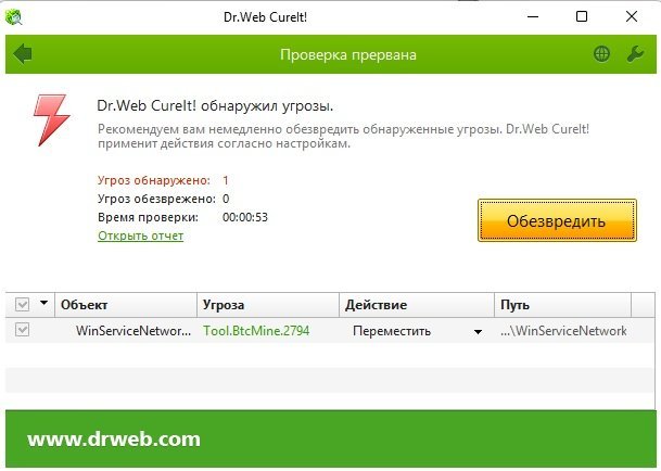

      Добрый день. Поймал майнер Tool.BtcMine.2794, восстанавливается после удаления на Win11. Помогите пожалуйста

      Обнаружил загрузку ГП на но утбуке, при проверке DoctorWeb CureIt выдало Tool.btcmine.2794, после перезагрузки снова восстанавливается как файл WinServiceNetworking.exe.

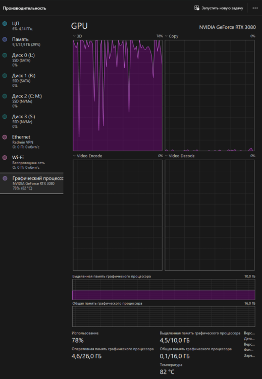

      Заметил что ноутбук начал шуметь во время простоя также видеокарта забита на 100%

      Заметил что видеокарта все время находится в полной загрузке, начал проверять через Dr.Web Curelt, нашел Tool.btcmine.2794. Пробовал удалить, ничего не получилось.
      Прошу помочь с данной проблемой.
