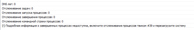

Если запросили образ автозапуска с отслеживанием процессов и задач:
5. Дождитесь, пока процесс создания файла образа завершится.
Отслеживание не включено.
Нужен образ автозапуска с отслеживанием.

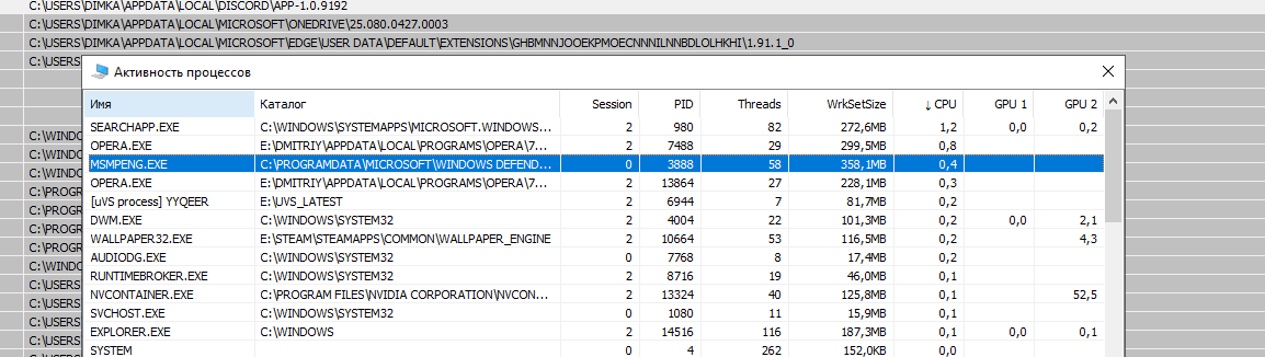

Сейчас наблюдается проблема с загрузкой ЦП?
да, как только открываю диспетчер задач нагрузка на секунду 100%
Системные прерывания 100%
Запустите еще раз uVS из папки uvs_latest
start.exe - текущий пользователь
В главном окне программы нажмите одновременно ALt+D
Откроется окно активности процесса.
Отсортируйте таблицу по полю CPU (вниз по убыванию)
Сделайте скриншот окна, так чтобы вверху были процессы с максимальной загрузкой процессора.
Добавьте скриншот в ваше сообщение.
